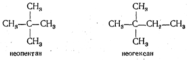

За стандарт горючего вещества с большой способностью к детонации принят нормальный гептан. Чем более разветвлена углеродная цепь парафинового углеводорода, тем лучше совершается процесс горения его в двигателе и тем большую степень сжатия горючей смеси можно допускать. Таким образом, изопарафины, содержащие третичные атомы углерода, ведут себя лучше нормальных парафинов; еще лучше оказываются неопарафины (парафины, содержащие четвертичные углеродные атомы), как, например, неопентан и неогексан:
