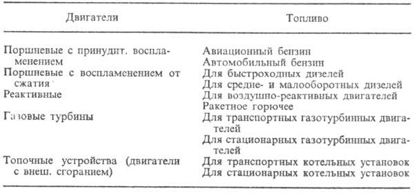

МОТOРНЫЕ ТОПЛИВА, смеси жидких углеводородов с неуглеводородными примесями, компонентами разл. происхождения и присадками (см. Присадки к топливом), используемые в качестве топлив для двигателей. Моторные топлива получают гл. обр. путем переработки нефти, прир. и попутных газов. В зависимости от типа двигателей моторные топлива подразделяют на неск. групп:
