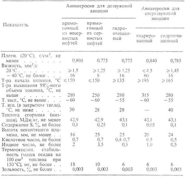

ХАРАКТЕРИСТИКИ АВИАКЕРОСИНОВ, ВЫПУСКАЕМЫХ В СССР
Осн. характеристики авиакеросинов приведены в таблице. Авиакеросины должны вызывать миним. коррозию деталей и узлов двигателей из стали, бронзы и меди. Их коррозионная активность при сгорании обусловлена наличием примесей V, Со, Мо, содержание к-рых не должно превышать 10-5% по массе. Авиакерасины не должны также содержать мех. примеси и воду. Уд. электрич. проводимость авиакеросинов должна составлять не менее 0,6 кСм/м с целью предотвращения накапливания статич. электричества, а КПВ-1,1-7,5%. Для улучшения эксплуатац. свойств нек-рых авиакеросинов в них добавляют антиоксиданты, антистатики, антиобледенительные, антикоррозионные, противоизносные, биоцидные и др. присадки.
