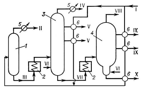

Принципиальная технологическая схема установки для атмосферно-вакуумной перегонки нефти. Аппараты: 1, 3 — атмосферные ректификационные колонны; 2 — печи для нагрева нефти и мазута; 4 — вакуумная ректификационная колонна; 5 — конденсаторы-холодильники; 6 — теплообменники. Линии: I — нефть; II — лёгкий бензин; III — отбензиненная нефть; IV — тяжёлый бензин; V — керосин и газойль; VI — водяной пар; VII — мазут; VIII — газы разложения и водяной пар; IX — масляные фракции; Х — гудрон.
