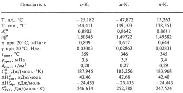

КСИЛОЛЫ (диметилбензолы) (СН3)2С6Н4, мол. м. 106,16; бесцв. жидкости (табл. 1) с запахом бензола. Смешиваются с этанолом, диэтиловым эфиром, ацетоном, хлороформом, бензолом; р-римость в воде менее 0,015%.Табл. 1. - СВОЙСТВА КСИЛОЛОВ
