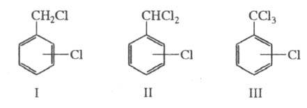

При жидкофазном хлорировании хлортолуолов газообразным С12 при 80-90 °С и УФ облучении или в присут. 2,2'-азо-бис-изобугиронитрила образуются разл. хлорпроизводные - хлорбензилхлориды [(хлорметил)хлорбензолы, ф-ла I], хлорбензальхлориды [(цихлорметил)хлорбензолы, хлорбензилидендихлориды, II] и хлороензотрихлориды [(трихлорметил)хлорбензолы, хлорбензилидентрихлориды, III]. Представляют собой бесцв. жидкости или кристаллы (табл. 2) с резким раздражающим запахом. Раств. в этаноле, диэтиловом эфире, бензоле, не раств. в воде.
