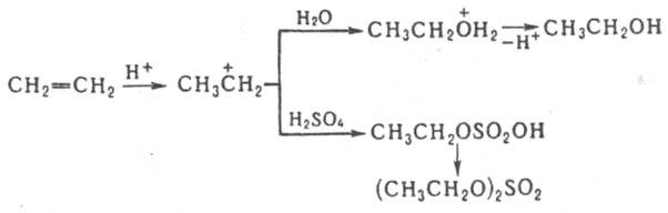

С к-тами Льюиса дает относительно устойчивые комплексы, напр., эфират трифторида бора (C2H5)2O.BF3, используемый как катализатор. В пром-сти диэтиловый эфир получают как побочный продукт в произ-ве этилового спирта гидратацией этилена в присут. фосфорной к-ты или 96-98%-ной H2SO4 при 65-75 °С и давлении 2,5 МПа:
Осн. часть диэтилового эфира образуется на стадии гидролиза этилсульфатов (95-100°С, 0,2 МПа):
