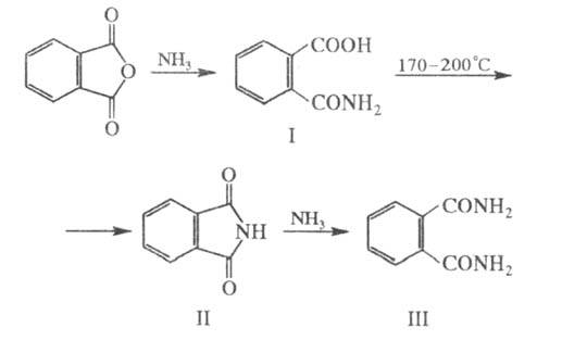

Хлорирование фталевого ангидрида приводит к ангидриду тетрахлорфтале-вой к-ты, из к-рого получают самозатухающие полиэфирные смолы. С PCl5 образует фталоилдихлорид C6H4(COCl)2. При нитровании фталевый ангидрид дает смесь 3- и 4-нитрофталевых к-т, при сульфировании - смесь 3- и 4-сульфопроизводных. С NH3 и первичными аминами в зависимости от условий р-ции фталевый ангидрид образует фталаминовую к-ту (ф-ла I), фталимид (II) или диамид фталевой к-ты (ПI):

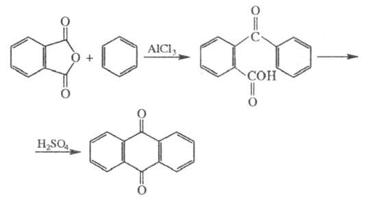

Конденсация фталевого ангидрида с бензолом в присут. AlCl3 и H2SO4 приводит к антрахинону:

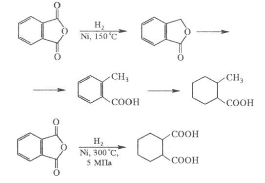

Каталитич. гидрирование фталевого ангидрида на никелевом катализаторе при 150 0C приводит последовательно к фталиду, о-толуило-вой к-те, гексагидро-о-толуиловой к-те; гидрирование при 5 МПа и 300 0C над тем же катализатором - к гексагидро-фталевой к-те:
