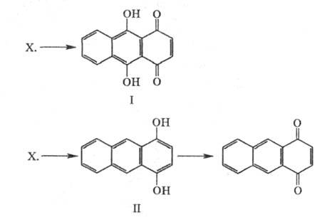

Хинизарин окисляется тетраацетатом Рb в СН3СООН до 1,4,9,10-антрадихинона. Действием Na2S2O4 в р-ре соды при 80 °С в инертной атмосфере или Zn-пылью в избытке СН3СООН восстанавливается в лейкохинизарин (ф-ла I), действием NaBH4 в метаноле в атмосфере N2 - в 1,4-дигидроксиантрацен (II), к-рый окисляется О2 воздуха в 1,4-антрахинон:
