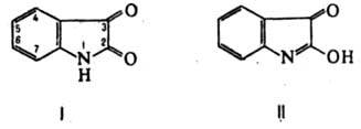

ИЗАТИН (2,3-индолиндион), ф-ла I, мол. м. 147,12; красные кристаллы; т. пл. 205 °С; плотн. 1,51 г/см3; m 18,9.10-30 Кл.м (бензол, 25 °С).

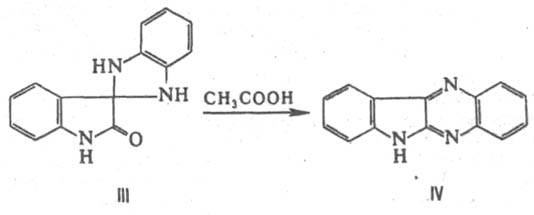

Трудно раств. в воде, хорошо - в водных р-рах щелочей, этаноле, хлороформе. В спиртовом р-ре находится в таутомерном равновесии с лактимной (оксо-гидрокси) формой (II), к-рая образует соли с водными р-рами щелочей. В неводной среде атом Н в положении 1 м. б. замещен на атом металла, напр., при действии этилата Na при 0°С. Изатин аминометилируется с образованием 1-диалкиламинометилизатина. Карбонил в положении 3 более реакционноспособен при нуклеоф. замещении, чем карбонил в положении 2: при 0°С с NH3 и при 20 oС с гидроксиламином, гидразином или фенилгидразином образуются 3-производные. С о-фенилендиамином в спиртовой среде изатин дает спиросоединение III, к-рое в уксусной к-те превращ. в хиноксалин IV:
