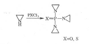

Гладко протекает присоединение этиленимина по активированным кратным связям, напр. при взаимод. с кетеном с образованием N-ацетилэтиленимина:
Р-ция этиленимина с эпоксидами сопровождается раскрытием эпоксидного кольца и сохранением этилениминного, напр.:

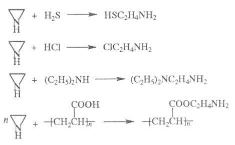

Р-ции раскрытия цикла этиленимина обычно включают
протонирова-ние атома N и послед. нуклеоф. атаку по одному из атомов С.
При этом протекает-аминоэтилирование
мономерных или полимерных молекул, напр.:

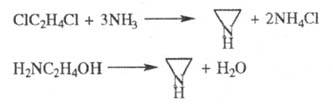

В пром-сти этиленимин получают циклизацией моноэтаноламина
через 2-аминоэтилсульфат по Венкеру:
Другие способы получения - взаимод. 1,2-дихлорэтана с избытком NH3, прямая конверсия моноэтаноламина при 380 °С в присут. Nb-катализаторов:
