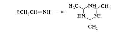

Производные альдегидов и низших алифатич. кетонов неустойчивы, легко тримеризуются,
напр.:

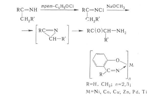

При взаимод. с алкилга-логенидами превращаются в N-замещенные альдимины и кетимины -
основания Шиффа RR'C=NR", при ацилировании-в N-ацилпроизводные RR'C=NCOR",
при р-ции с гипохлоритами - в неустойчивые N-хлорпроизводные, перегруппировывающиеся
в
аминокетоны:
С солями металлов альдимины и кетимины образуют внутрикомплексные соединения [особенно
прочные, если в исходных молекулах содержится протонодонорная группа в
(или орто)-положе-нии к группе C=N], например:

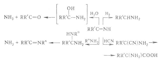

Нуклеофилы присоединяются к альдиминам и кетиминам (особенно легко к соответствующим
иминиевым солям) по связи С—N. Схема нек-рых превращений альдиминов и кетиминов приведена
ниже:
Р-цию с HCN используют для лаб. и пром. получения аминокислот (см. также Штреккера реакции).

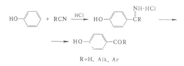

Альдимины и кетимины получают также взаимод. фенолов и их эфиров с HCN или нитрилами
(кат.-хлориды Zn, Cu, Fe):
Гидролизом образовавшихся продуктов в пром-сти получают альдегиды и кетоны (см. также Гаттермана синтез, Хеша реакция).
