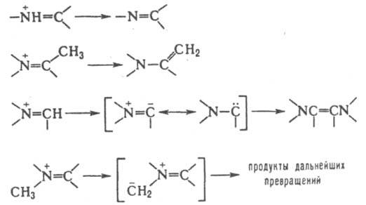

соли. Иминиевые соли легко гидролизуются. Под действием оснований депротонируются в зависимости от строения по схемам:

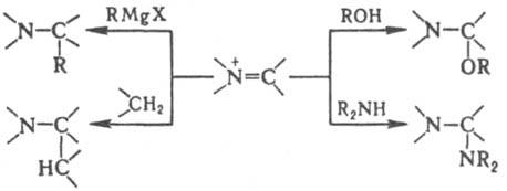

Присоединяют спирты, алкоголяты, амины, образуя a-алкоксиамины, аминали или соответствующие четвертичные аммониевые соли; с реактивами Гриньяра, алкил- и ариллитиевыми реагентами, соед. с активной метиленовой группой образуют продукты аминоалкилирования:

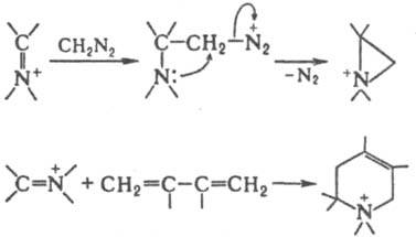

При взаимод. с диазоалканами дают соли азиридиния, а с 1,3-диенами - соли тетрагидропиридиния, напр..

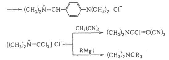

Для хлориминиевых и фосгениминиевых солей наиб. характерно замещение атомов галогена, напр.

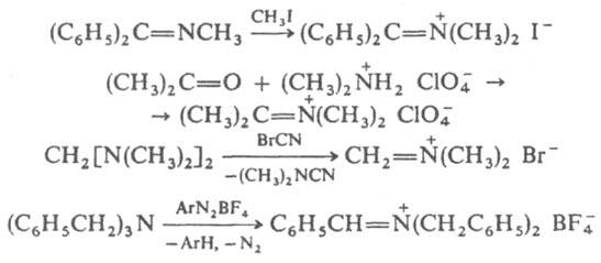

Получают иминиевые соли протонированием или алкилированием иминов, взаимод. карбонильных соед. с солями вторичных аминов, расщеплением аминалей, аминоацеталей и аминоацилалей, дегидрированием аминов, напр.:
Хлориминиевые соли получают действием РОСl3, СОСl2, (СОСl)2 на амиды, фосгениминиевые - хлорированием производных тиокарбаминовых к-т. Иминиевые соли- интермедиаты в разл. превращениях, напр., в р-циях Вильсмайера, Гаттермана, Манниха, Уги, Хёша; широко используются в синтезе аминосоединений, четвертичных аммониевых солей, альдегидов, кетонов, гетероциклов, стероидов. Во мн. случаях проведение р-ций с выделением иминиевых солей улучшает выходы конечных продуктов.
