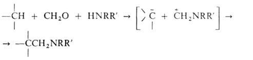

АМИНОАЛКИЛИРОВАНИЕ, введение аминоалкилыюй группы в молекулу. Осуществляется взаимодействием:
1) соед., содержащих активированный атом Н, с формальдегидом и NH3 или аминами (Манпиха реакция):

Аминоалкилирование — введение аминоалкильной группы в молекулу. Осуществляется взаимодействием:
1) соединений, содержащих активированный атом Н, с формальдегидом и NH₃ или аминами (реакция Манниха);

  • Ключевые свойства и механизмы: Реакция Манниха протекает через образование иминиевых интермедиатов, а реакция Айслеба — через нуклеофильное замещение.
  • Применение: Широко используется в синтезе фармацевтических препаратов (например, противоаллергических и противогрибковых средств), алкалоидов, поверхностно-активных веществ и лигандов в координационной химии.
  • Интересные факты: Реакция Манниха позволяет получать β-аминокарбонильные соединения, которые служат ключевыми интермедиатами в синтезе гетероциклических соединений.
