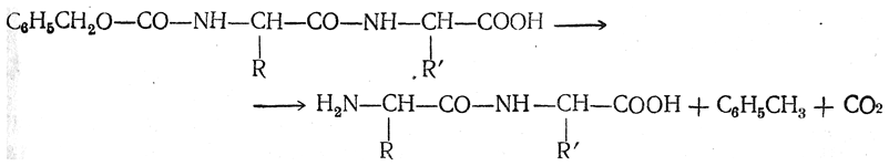

При восстановлении водородом на палладиевом катализаторе или натрием в жидком аммиаке карбобензоксипроизводное легко разлагается на аминокислоту (или пептид), толуол и углекислоту, например:

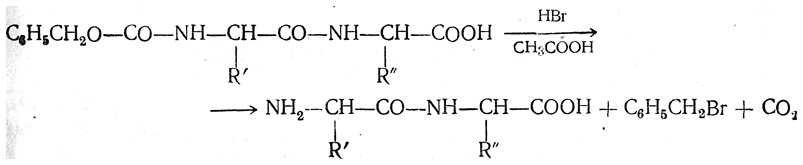

Карбобензоксигруппа может быть отщеплена также действием бромистого водорода, растворенного в ледяной уксусной кислоте:
