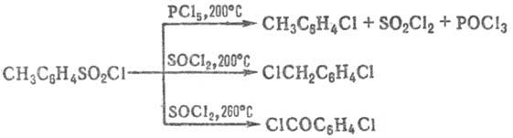

При термолизе толуолсульфохлоридов, особенно в присут. хлорирующих агентов, происходит элиминирование сульфогруппы:
