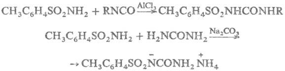

В присут. к-т или оснований толуолсульфамиды присоединяются к изоцианатам с образованием толуолсульфонилмочевин; последние получаются также при р-ции толуолсульфамидов с мочевинами:

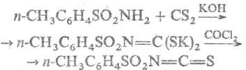

Взаимодействие толуолсульфамидов с сероуглеродом с послед. действием СОСl2, SOCl2 или SO2Cl2 приводит к толуолсульфонил-изотиоцианатам, напр.:

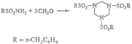

Толуолсульфамиды конденсируются с альдегидами, напр.:
Продукты р-ции используют для получения синтетических смол.

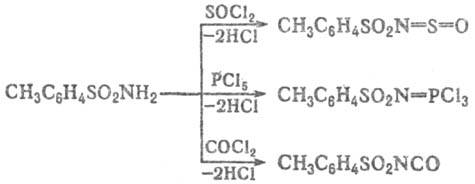

Ацилирование незамещенных и N-монозамещенных толуолсульфамидов протекает по атому N и приводит в зависимости от ацилирующего агента к толуолсульфонилсульфинила-минам, фосфазосоединениям, толуолсульфонилизоци-анатам либо N-ацилзамещенным толуолсульфамидам, напр.:
