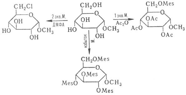

Первичные спиртовые группы реагируют с метансульфохлоридом быстрее вторичных, что позволяет широко использовать данную р-цию в химии углеводов и стероидов. Так, метил-a, D-глю-копиранозид с эквимолярным кол-вом метансульфохлорида образует 6-О-ме-зилпроизводное, с избытком метансульфохлорида-2,3,4,6-тетрамезильное производное; р-ция метил-a, D-глюкопиранозида с двумя эквивалентами метансульфохлорида в ДМФА приводит к селективному замещению первичной спиртовой группы на атом хлора (Mes = CH3S02):

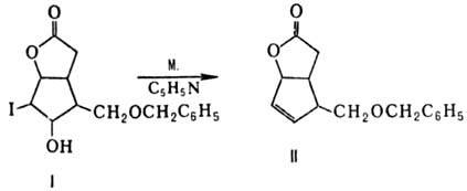

Метансульфохлорид используют в орг. синтезе для элиминирования ви-цинальных заместителей I и ОН; напр., р-ция метансульфохлорида с иод-гидроксилактоном (ф-ла I) в сухом пиридине приводит к ненасыщ. лактону (II):
Эта р-ция является ключевой стадией синтеза простаглан-динов А. При обработке аллиловых спиртов метансульфохлорида в присут. LiCl в смеси ДМФА и 2,4,6-коллидина образуются аллил-хлориды. В р-циях Фриде ля - Крафтса метансульфохлорид дает соответствующие метилсульфоны, напр.:
