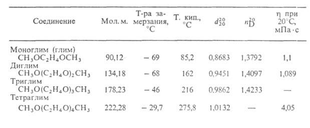

СВОЙСТВА НЕКОТОРЫХ ГЛИМОВ

Т. всп. в открытом тигле 1 °С (моноглим), 67,2 oС (диглим) и 111oС (триглим). Б. Б. Чесноков.
