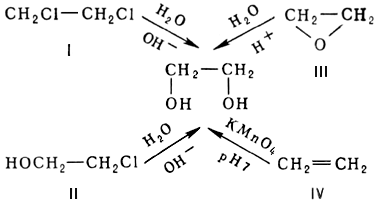

  Общим методом синтеза гликолей служит гидролиз соответствующих дигалогенидов (I) или хлоргидринов (II); 1,2-гликоли получают также гидратацией соответствующих a- окисей (III) или окислением олефинов (IV):
