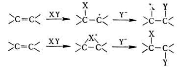

Олефины-высокореакционноспособные соединения. Наиб. характерны для них р-ции электроф. присоединения по двойной связи, протекающие, как правило, по бимолекулярному механизму через стадию образования карбкатиона или мос-тикового иона:
Присоединение электрофилов подчиняется Марковникова правилу. Наличие алкильных заместителей, стабилизирующих карбкатион, увеличивает реакц. способность олефинов.
Олефины легко присоединяют галогены с образованием вици-нальных дигалогенидов (F2 присоединяется при — 78 °С), константа равновесия р-ции иодирования очень мала. Для галогенов, особенно для Вг2, характерно анти-присоедине-ние, идущее через стадию образования мостикового иона.
