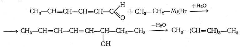

Полиены могут быть получены путем многократного проведения реакций, приводящих к образованию двойной связи. Так, Р. Кун следующим образом подошел к синтезу полиенов, содержащих цепи сопряженных двойных связей. Разгонкой в глубоком вакууме высших фракций продуктов альдольно-кротоновой конденсации ацетальдегида он выделил ряд ненасыщенных альдегидов, а именно: гексадиеналь СН3—(СН=СН)2—СНО, октатриеналь СН3—(СН=СН)3—СНО, вплоть до окрашенного в желтый цвет додекапентаеналя СН3—(СН=СН)5—СНО и красного гексадекагептаеналя СН3—(СН=СН)7—СНО. Действуя затем этилмагнийбромидом на такие альдегиды, он получал вторичные спирты, которые при нагревании в эфирном растворе с сульфокислотами отщепляли элементы воды и переходили в желаемые углеводороды. Например:
Окта-2,4,6-триен и дека-2,4,6,8-тетраен — бесцветные, легко окисляющиеся кристаллические вещества, но тетрадека2,4,6,8,10,12-гексаен является уже интенсивно окрашенным ветеством (лимонно-желтые иглы с т. пл. 205° С). Все эти углеводороды, подобно каротинам, дают с раствором треххлористой сурьмы в хлороформе сине-фиолетовую окраску.

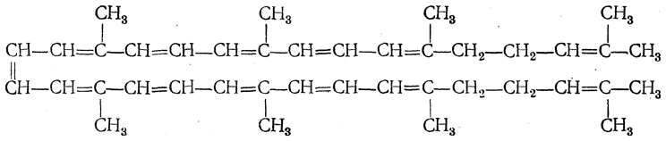

Ликопин С40Н56 углеводород желто-красного цвета, обусловливающий окраску плодов томата и шиповника. Он построен как бы из восьми остатков изопрена:
Ликопин является изомером каротинов. Его интенсивная окраска обусловлена большим числом сопряженных двойных связей в молекуле.
