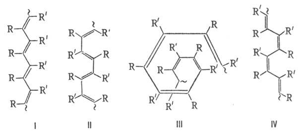

Макромолекулы поливиниленов построены обычно из звеньев, присоединенных по типу "голова к хвосту", и могут иметь четыре типа конфигураций, различающихся положением заместителей, а также двойных связей относительно простых,- транс-трансоидную (ф-ла 1), транс-цисоидную (II), цис-цисоидную (III) и цис-трансоидную (IV):
Считают, что при полимеризации образуются цис-формы, а наличие транс-форм обусловлено термич. или каталитич. цис-, транс-изомеризацией.
