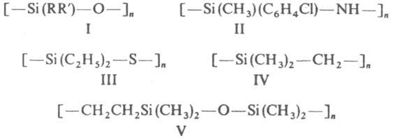

(Э=О, NH, S или двухвалентный орг. радикал).
Кремнийорганические полимеры, основные цепи к-рых построены из чередующихся атомов Si и О, наз. полиорганосилоксанами, напр. полидиметилсилоксан (ф-ла I; R=R'=СНД полиметил(фенил)- силоксан (I; R=CH3, R'=С6Н5). Кремнийорганические полимеры, в основных цепях к-рых чередуются атомы Si и N или Si и S, называют соотв. полиорганосилазанами, напр. полиметил (4-хлорфенил) силазан (II), и полиорганосилтианами, напр. полидиэтилсилатиан (III). Поликарбосиланы имеют основные цепи, состоящие из чередующихся атомов Si и С, напр. полидиметилсилиленметилен (IV). Известны также полисилоксаноалкилены, напр. политетраметилдисилоксаноэтилен (V).

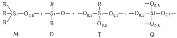

Из всех кремнийорганических полимеров наиб. практически важны и подробно изучены полиорганосилоксаны. Их мировое произ-во (без СССР) достигло ~500 тыс. т/год (1981). Как и др. полимеры, полиорганосилоксаны м. б. линейными, разветвленными, трехмерными и лестничными (циклолинейными) в зависимости от типа звеньев:
(М, D, Т и Q-соотв. моно-, ди-, три- и тетрафункциональные звенья; индекс 0,5 у атома О показывает, что этот атом является общим для данного и соседнего атомов Si). Кремнийорганические полимеры, макромолекулы к-рых состоят в осн. из звеньев М и D, являются кремнийорг. жидкостями; строение их можно представить след. образом:

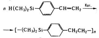

(кат. - соед. Pt и Rh, чаще H2PtCl6.6H2O). Реагирующие группы могут находиться в одном соед. (мономере или олигомере) или в разных. Напр., гидросилилирование n-диметилсилилвинилбензола приводит к образованию полидиметилсилил-n-фениленэтилена:
