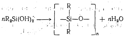

Силандиолы — нестойкие твердые вещества, легко теряющие элементы воды и дающие при этом линейные полидиалкилсилоксаны.
представляющие собой, в зависимости от молекулярного веса, либо жидкости, либо эластичные каучукаподобные вещества, обладающие ценными техническими свойствами.

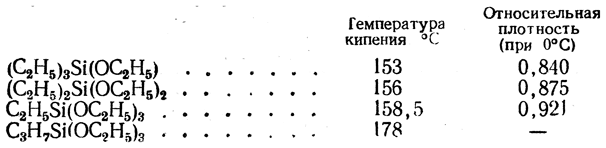

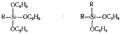

Алкилтриэтоксисиланы и диалкилдиэтоксисиланы
получаются при действии цинк-, магний- или литийорганических соединений на ортокремневые эфиры:
Алкилалкоксисиланы представляют собой бесцветные жидкости с приятным камфарным запахом:

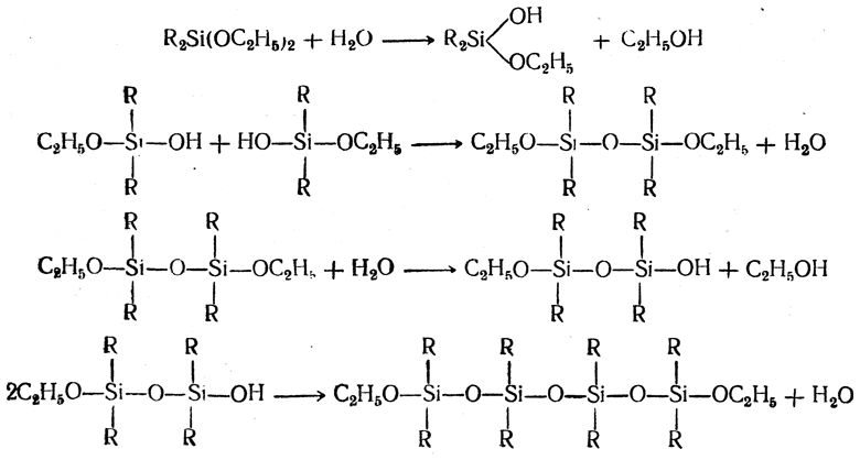

Кремнийорганические соединения представляют большой интерес в связи с возможностью получения на их основе ряда ценных материалов, обладающих значительной теплостойкостью: смазочных масел, материалов для пропитки и покрытий, эластичных материалов и т. п. Получение применяемых для этих целей полимерных кремнийорганических соединений основывается на гидролизе алкилгалоидсиланов или алкилалкоксисиланов (алкилтриэтокси- и диалкилдиэтоксисиланов). Процесс образования высокополимерных соединений из алкилалкоксисиланов, вероятно, протекает в такой последовательности:
С увеличением относительного содержания кремния повышается теплостойкость полимеров, а при введении более тяжелых углеводородных радикалов R увеличивается их вязкость, эластичность и прочность.
