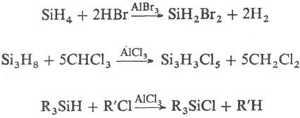

С галогенами силаны реагируют со взрывом, при низких т-рах образуются галогениды кремния (см. Кремния фториды, Кремния хлориды). С галогеноводородами, ацил- или алкил-галогенидами силаны также образуют галогениды Si (кат.-АlСl3 или АlВr3, т-ра 100-200°С):
