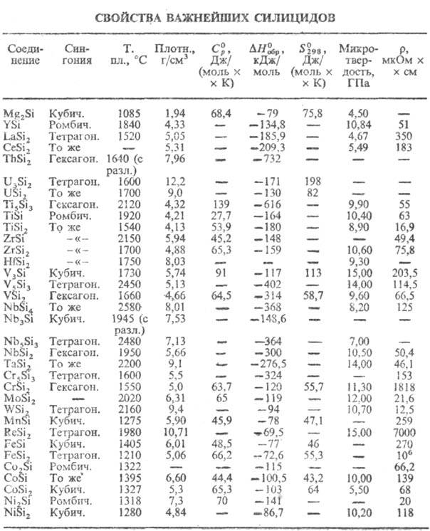

Силициды s-металлов более тугоплавки, чем соответствующие металлы, силициды переходных металлов менее тугоплавки, чем сами металлы. Металлоподобные силициды большей частью обладают металлич. проводимостью (см. табл.). Только нек-рые высшие силициды этой группы-полупроводники. Часть металлоподобных силицидов обладает сверхпроводниковыми св-вами, напр. V3Si с Ткрит 17 К. Силициды щелочных и щел.-зем. металлов-б. ч. полупроводники. Силициды s- и d-элементов либо слабо парамагнитны, либо диамагнитны. Силициды V3Si, Cr3Si, Mo3Si-антиферромагнетики, силициды РЗЭ-либо ферро-, либо антиферромагнетики.

Магний образует один силицид Mg2Si со структурой типа флюорита; устойчив к действию воды и р-ров щелочей, энергично реагирует с к-тами; полупроводник с шириной запрещенной зоны 0,78 эВ. У др. щел.-зем. металлов известно по три-четыре силицида-MSi, MSi2 и низшие силициды разного состава. Эти силициды устойчивы в сухом воздухе, но очень чувствительны к влаге, бурно, иногда со взрывом, реагируют с к-тами и р-рами щелочей.
РЗЭ образуют большое число силицидов. Помимо указанных выше типов чаще др. встречаются M3Si2, M5Si4, MSi и M3Si5. Меньше всего силицидов у Еu (только EuSi и EuSi2); больше всего у Се (шесть). Т-ры плавления силицидов РЗЭ мало зависят от содержания Si. Силициды РЗЭ устойчивы к окислению (в среде О2 до ~ 500 °С). При длит. обработке водой разлагаются. При действии минер. к-т также разлагаются с выделением сила-нов и Н2.
Силициды актиноидов менее устойчивы к окислению, чем силициды РЗЭ. Силициды тория разрушаются при длит. нахождении на воздухе, силициды урана устойчивы к О2 при нагр. только до 200 °C. В то же время к воде и минер. к-там стойкость силицидов актиноидов выше.
Среди d-металлов макс. число силицидов (6-7) известно для элементов IV гр., а также Мn и Сu. При переходе к более тяжелым элементам в каждой группе отмечается тенденция к уменьшению числа силицидов Наиб. высокие т-ры плавления характерны для силицидов со средним содержанием Si. Силициды переходных металлов с водой не реагируют, не раств. или слабо раств. в холодных и нагретых минер. к-тах, быстрее разлагаются р-рами щелочей. Очень стойки, особенно высшие силициды, к окислению благодаря образованию на пов-сти пленок силикатов или, в случае металлов, образующих летучие оксиды (Mo, Re, W)-пленки SiO2.
