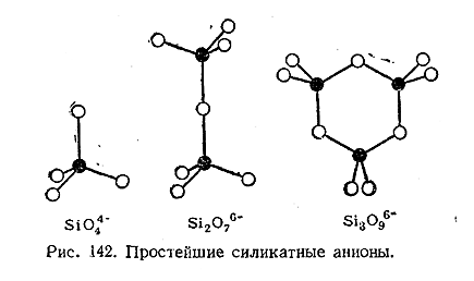

6) Пространственное строение ряда силикатов было изучено с помощью рентгеновских лучей. При этом выяснилось, что исследованные структуры могут быть классифицированы с разбивкой на небольшое число типов, отличающихся друг от друга характером сочетания тетраэдрических ионов SiO4 4–.
Некоторым из таких типов отвечают простейшие силикатные анионы. Как видно из рис. 142, сюда относятся прежде всего случаи заполнения узлов пространственной решетки индивидуальными ионами SiO4 4–. Второй тип характеризуется наличием в узлах решетки ионов Si2 O7 6– (образованных двумя тетраэдрами SiO4 4–с одним общим углом), третий – наличием в узлах решетки циклических ионов Si3 O9 6– (образованных тремя тетраэдрами SiO4 4–с двумя общимиуглами у каждого из них).

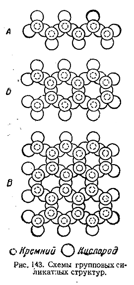

Другие типы силикатных структур могут быть названы групповыми, так как они слагаются из теоретически бесконечного числа тетраэдров Si4 4–. Такие сочетания (рис. 143) могут иметь характер простой цепи (А), двойной цепи (Б) или плоскости (В). Наконец, существуют типы, представляющие собой объемную структуру. Во всех подобных решетках часть ионов Si4+может быть заменена на ионы Аl3+ и т. д., а часть ионов О2– – на ионы ОН и т. д. Вместе с тем часть входящих в состав силиката ионов (К+, Na+и т. д.) может располагаться между цепями или плоскостями, а также в промежутках трехмерной структуры.

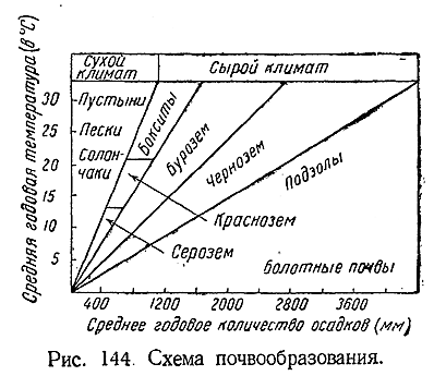

Песок и глина создают минеральную основу всех видов почв. Характер последних зависит главным образом от условий температуры и влажности данной местности (рис. 144).

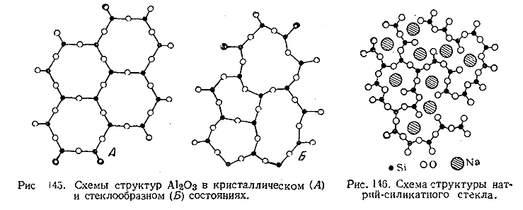

8) Исследования при помощи рентгеновских лучей показали, что стеклообразное состояние вещества (подобно жидкому) отличается от кристаллического неполной упорядоченностью взаимного расположения отдельных элементов пространственной решетки. На рис. 145 приведены схемы структур Al2 O3 в кристаллическом (Л) и стеклообразном (Б) состояниях. Как видно из этих схем, характерные для кристаллической решетки AI2 O3 шестиугольники в стеклообразном состоянии строго не выдержаны, но общий характер расположения частиц все же подобен имеющему место в кристалле.
Приведенная на рис. 146 схеме структуры натрий–силикатного стекла дает представление о размещении в решетке металлических ионов: последние без какой–либо четкой последовательности располагаются в пустотах силикатной сетки. Так как в этой сетке нет строго закономерного повторения структурных элементов, отдельные ее связи характеризуются неодинаковой прочностью. Поэтому стекло, в противоположность кристаллу, не обладает определенной температурой плавления, а в процессе нагревания размягчается постепенно.
