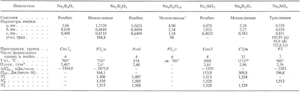

СВОЙСТВА СИЛИКАТОВ НАТРИЯ
aNg, Nm и Np -показатели преломления, соотв. больший, средний и меньший. bТ. разл. (Na2Si3O7 3037-2.jpg3Na2O•SiO2 + SiO2). вT-pa полиморфного перехода, DH перехода 6,3 кДж/моль. гПлотн. стеклообразного 2,51 г/см3. дИзвестна др. моноклинная форма с т.пл. 808°С (инконгруэнтно). еТ. разл. (Na6Si8O193037-3.jpgb-Na2 Si2О5 + Na2Si3O7). жПри 620 °C начинает разлагаться (Na6Si2O73037-4.jpgNa4SiO4 + Na2SiO3).з'T-pa перехода в моноклинную модификацию (т. пл. 1120°С, плотн. 2,60 г/см3).
