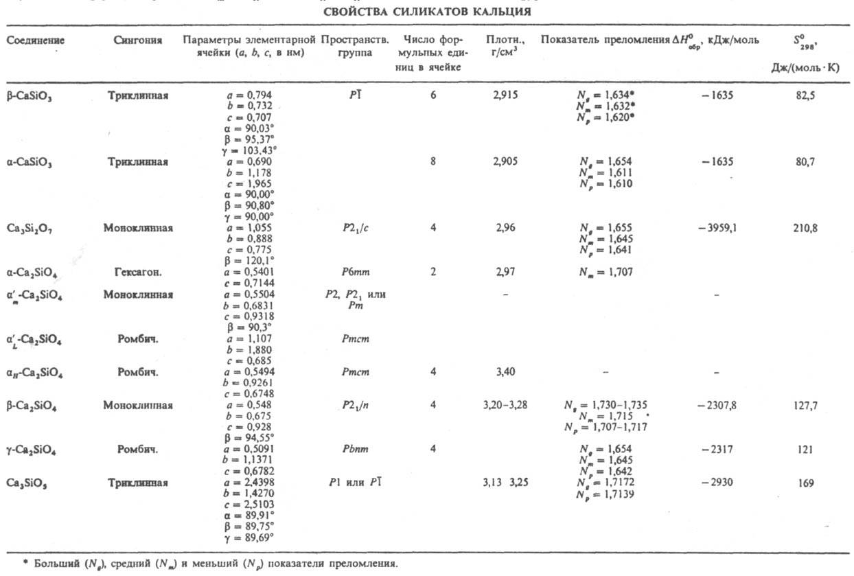

Кальция силикаты
КАЛЬЦИЯ СИЛИКАТЫ, бесцв. кристаллы (см. табл.). Метасиликат CaSiO3 известен в неск. полиморфных модификациях - низкотемпературной b (минерал волластонит), имеющей неск. политипов, один из к-рых наз. параволластонитом, и a; т-pa перехода b D a 1125 °С; т. пл. 1544°С; при высоких давлениях образуется кубич. модификация. Пиросиликат Са3Si2О7 - в природе минерал ранкинит; т. пл. ~ 1450°С. Ортосиликат Ca2SiO4 существует в неск. полиморфных формах, при комнатной т-ре устойчив g-Ca2SiO4 (минералы шенноит, кальциооливин); все остальные модификации при нормальной т-ре стабилизируются с помощью добавок [напр., Ba2SiO4, Mg2SiO4, Fe2SiO4, Са3(РО4)2, Na3PO4], образующих с Ca2SiO4 твердые р-ры; т-ры полиморфных переходов a'm : a'L 980 °С, a'L : a'H 1160 °С, a'H : b 1447°С, g : a'т 830°С; т. пл. 2130°С.
Силикат Ca3SiO5 имеет шесть полиморфных модификаций, мало отличающихся друг от друга; т. пл. 2070 °С (инконгруэнтно); медленно разлагается на СаО и Ca2SiO4. Известно ок. 30 кислых и основных гидратов кальция силикатов, объединяемых под общим названием гидросиликаты кальция: Ca8[Si12O30](OH)4.6H2O (минерал гиролит), Са5[Si6О18Н].2О, где n = 2-8 (тоберморит), Са6[Si6O17](OH)2 (ксонотлит), Ca4[Si3O9](OH)3 (фошагит), Ca6[Si3O9J(OH)6 (гиллебрандит) и др. Метасиликат, пиросиликат и g-Ca2SiO4 при нормальных условиях не раств. в воде, др. модификации Ca2SiO4 и Ca3SiO5 взаимод. с водой с образованием гидросиликатов Са переменного состава и Са(ОН)2. Получают кальция силикаты обжигом смесей СаСО3 и SiO2 в стехиометрич. кол-вах при 950-1200 °С (волластонит) и 1400-1500°С (другие кальция силикаты). Волластонит - компонент шихты в произ-ве облицовочной керамики и огнеупоров, фарфора, глазурей, пигмент и наполнитель для лакокрасочных материалов и др. Ранкинит - промежут. продукт в произ-ве портландцементного клинкера (см. Цементы), компонент доменных шлаков; твердые р-ры на основе Ca2SiO4 (т. наз. белит) и Ca3SiO5 (алит) - осн. компоненты портландцемента; гидросиликаты - цементирующие в-ва в силикатном бетоне.
