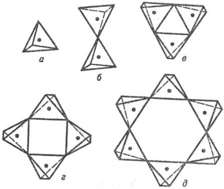

Островные силикаты делятся на соед. с одиночными кремнекислородными тетраэдрами -ортосиликаты (рис. 3, а) и со сдвоенными тетраэдрами -диортосиликаты (рис. 3, б). К таким силикатам относятся оливины (MgFe)2SiO4, циркон ZrSiO4, гранаты 4068-16.jpg, где МII = Mg, Ca, Fe(II), Mn(II), МIII = Al, Fe(III), Сr(III), V(III) и др. Соед. со сдвоенными тетраэдрами-минералы группы тортвейтита Sc2Si2O7, ме-лилита и обширный класс пиросиликатов РЗЭ (рис. 3, б). По сравнению с орто- и диортосиликатами значительно менее распространены силикаты с открытыми линейными три- и тетраортогруппами, напр. киноит Cu2Ca2Si3O10·2H2O.
Среди природных и искусственных силикатов широко распространены соед. с циклич. (замкнутыми) кремнекислородными группировками из трех-, четырех-, шестизвенных (рис. 3, в, г, д) и более сложных (восьми-, девяти-, двенадцатичленных) колец. К данной группе островных метасиликатов относится, напр., псевдоволластонит a-Ca3Si3O9 (рис. 3, в). В берилле Ве3 Al2Si6O18 реализуется шестичленный кольцевой анион (рис. 3, д) с двумя мостиковыми Si—О—Si связями, приходящимися на каждый тетраэдр, как и в др. циклич. анионах.

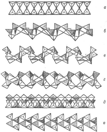

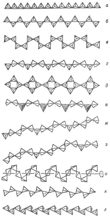

Класс полимерных, или конденсированных, силикатов подразделяют на 4 подкласса. 1) Цепочечные силикаты с бесконечными цепочками из одиночных кремнекислородных тетраэдров, каждый из к-рых с соседними имеет по две мостиковые связи. Данный структурный тип метасиликатов охватывает большую группу породообразующих минералов и их синте-тич. аналогов, моноклинных и ромбич. пироксенов и пиро-ксеноидов широкого диапазона составов: энстатит (MgFe)2 (Si2O6),, диопсид CaMg(Si2O6),, сподумен LiAl(Si2O6),, волластонит b-Са3(Si3O9),, родонит CaMn4(Si5Oi5), и мн. др. представители пироксен-пироксеноидных силикатов (рис. 4) с периодом повторяемости из 2, 3, 5 кремнекислородных тетраэдров и более вдоль оси цепочки.
Рис. 3. Простейшие типы островных кремнекислородных анионных группировок: а-SiO4, б-Si2O7, в-Si3O9, г-Si4О12, д-Si6O18.
Рис. 4. Важнейшие типы кремнекислородных цепочечных анионных группировок (по Белову): а-метагерманатная, б - пироксеновая, в - батиситовая, г-вол-ластонитовая, д-власовитовая, е-мелилитовая, ж-родонитовая, з-пирокс-мангитовая, и-метафосфатная, к-фторобериллатная, л - барилитовая.

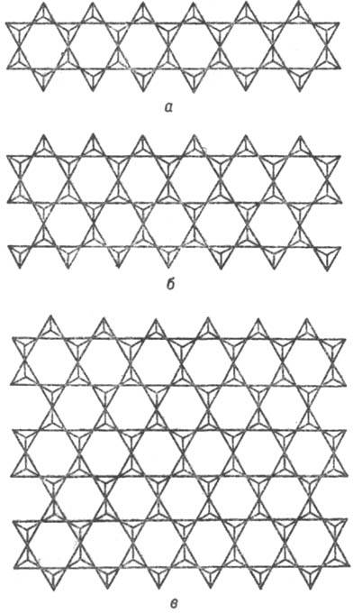

Рис. 5. Конденсация пироксеновых кремнекислородных анионов в ленточные двухрядные амфиболовые (а), трехрядные амфиболоподобные (б), слоистые тальковые и близкие им анионы (в).

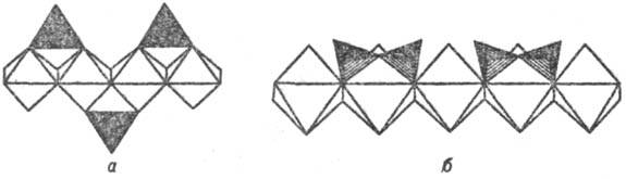

Рис. 6. Структурно-гомологический ряд кремнекислородных анионных группировок ксонотлита (а) и тоберморита (б); волластонит-см. рис. 4, г.
2) Силикаты с ленточными кремнекислородными анионами из двух-, трех- и n-рядных цепочек, сконденсированных между собой по боковым связям перпендикулярно цепочке (рис. 5). В природе наиб. распространены в данном подклассе в-в амфиболовые и амфиболоподобные асбесты - волокнистые силикаты с двухрядными ленточными анионами, важнейшие представители - минералы тремолит Ca2Mg5(Si8O22XOH)2 и роговые обманки (Na,Ca)2(MgAl)5(Al,Si)8O22(OH)2. Ленточный анион цементного минерала ксонотлита Ca6(Si6O17)(OH)2 (рис. 6, а)-продукта конденсации волластонитовых цепочек (рис. 2,б или 4, г)-состоит из восьмичленных колец, в отличие от шестизвенных гексагон. колец амфиболовых лент (рис. 5, а, 6,7).

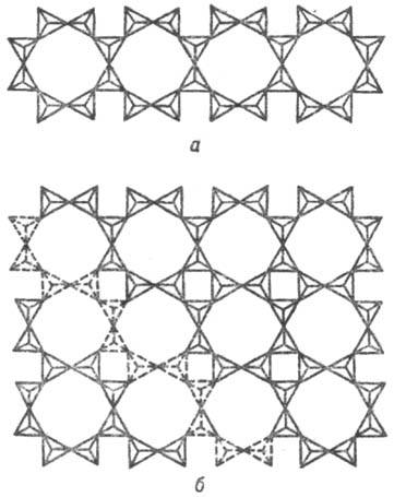

3) силикаты с двухмерными слоистыми или листовыми анионами характеризуются широким разнообразием возможных сочленений кремнекислородных тетраэдров в правильные или же в низкосимметричные шести-, четырех- и восьмичленные кольца с тетрагон. и ромбич. симметрией слоя, восьми-, шести- и четырехчленные кольца, воедино связанные в слоистом анионе, и т. д. (рис. 5, в, 6, б).
Рис. 7. Важнейшие типы ленточных кремнекислородных группировок (по Белову): а - силлиманитовая, амфиболовая-см. рис. 5, а, ксонотлитовая-см. рис. 6,а; б-эпидидимитовая; в-ортоклазовая; г-нарсарсукитовая; д-фенаки-товая призматическая; е-эвклазовая инкрустированная.
В прир. слоистых силикатах группы слюд (мусковит 4068-22.jpg , биотит4068-23.jpg тальк, пирофиллит и др.), глинистых4068-24.jpgминералов [каолинита Al4(Si4O10)(OH)8 и др.] кремнекислородные сетчатые анионы образованы правильными шестичленными кольцами из тетраэдров SiO4. Эти сетки являются продуктом конденсации пироксеновых или же амфиболовых лент (рис. 5). Строение слоистых силикатов предопределяет их отчетливую спайность по базальной плоскости (параллельно слоям), наиб. отчетливо проявляющуюся в слюдах (рис. 8). При конденсации в плоскости волластонитовых цепочек (Si3О9), (рис. 2,б или 4, г) или же ксонотлитовых лент (Si6O17), (рис. 6, а) образуются тетрагон, тоберморитовые сетки Ca5(Si6O16)(OH)2·4H20 (рис. 6, б).

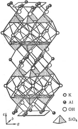

Рис. 8. Фрагмент (элементарный пакет) слоистой кристаллич. структуры мусковита KAl2(AlSi3O10XOH)2, иллюстрирующий переслаивание алюмокремне-кислородных сеток с полиэдрич. слоями крупных катионов Аl и К.

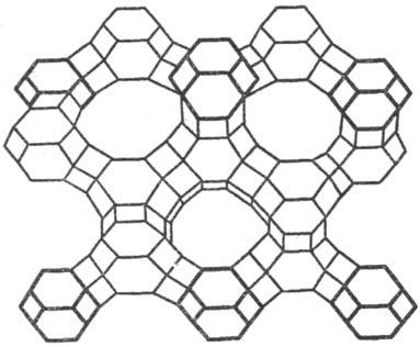

Рис. 9. Проекция фрагмента пористой кристаллич. структуры цеолита фошазита (фожазита) с широкими входными каналами эллиптич. сечения.
