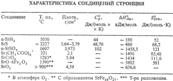

Сульфат SrSО4-бесцв. кристаллы ромбич. сингонии (см. табл.); выше 1157°С переходит в гексагон. b-SrSO4, DH перехода a:b 10 кДж/моль; разлагается выше 1580°С; р-римость в воде 0,0113 г в 100 мл при 0°С; получают осаждением из р-ров солей стронция сульфатом Na; наполнитель при изготовлении красок и резины, утяжелитель в буровых жидкостях. Хромат SrCrO4-желтые кристаллы моноклинной сингонии; получают осаждением из р-ров Н2СrО4 и Sr(OH)2; желтый пигмент в произ-ве лаков, художеств, красок ("стронционовый желтый"), антикоррозионное покрытие для Zr, Mg, Al. Гексаферрит SrO·6Fe2 O3 получают спеканием смеси Fe2O3 и SrCO3 при 1000 °С; магн. материал.
Гидрид SrН2-бесцв. кристаллы ромбич. сингонии, выше 355 °С существует p-SrH2, DH полиморфного перехода 7,2 кДж/моль; получают восстановлением SrO водородом при 700-800 °С или из Sr и Н2. Сульфид SrS-бесцв. кристаллы кубич. сингонии; разлагается водой; получают при нагр. Sr и S, восстановлением SrSO4 углем, Н2 и др.; компонент люминофоров, фосфоресцирующих составов, ср-во для удаления волос в кожев. пром-сти.
