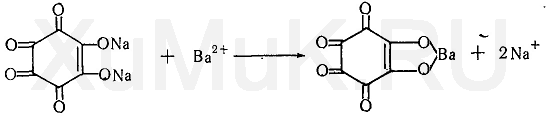

Реакция с родизонатом натрия. Родизонат натрия с ионами бария образует красновато-коричневый осадок:
Этой реакции мешают ионы стронция, которые с родизонатом натрия тоже образуют красновато-коричневый осадок. Однако осадок родизоната стронция растворяется в соляной кислоте, а осадок родизоната бария под влиянием указанной кислоты переходит в нерастворимую кислую соль, имеющую ярко-красную окраску.
Выполнение реакции. На фильтровальную бумагу наносят каплю нейтрального или слегка кислого раствора анализируемого вещества и прибавляют каплю 0,2 %-го водного раствора родизоната натрия. При этом на бумаге появляется интенсивное пятно красновато-коричневого цвета. От прибавления капли разбавленной соляной кислоты пятно родизоната бария приобретает ярко-красную окраску, а красновато-коричневое пятно родизоната стронция исчезает. Предел обнаружения: 0,25 мкг бария в пробе.
