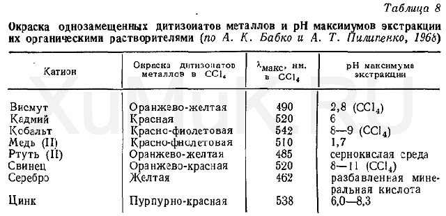

Окраска растворов однозамещенных дитизонатов, максимумы поглощения и значения рН, при которых максимально экстрагируются дитизонаты металлов, имеющих токсикологическое значение, приведены в табл. 8.
Дитизонаты железа и марганца являются нестойкими и быстро разлагаются. Дитизон при хранении подвергается окислению. Поэтому перед употреблением дитизона для аналитических целей он должен быть очищен от примесей. Способ очистки дитизона и приготовление его растворов приведен в Приложении 1, реактив 12.
