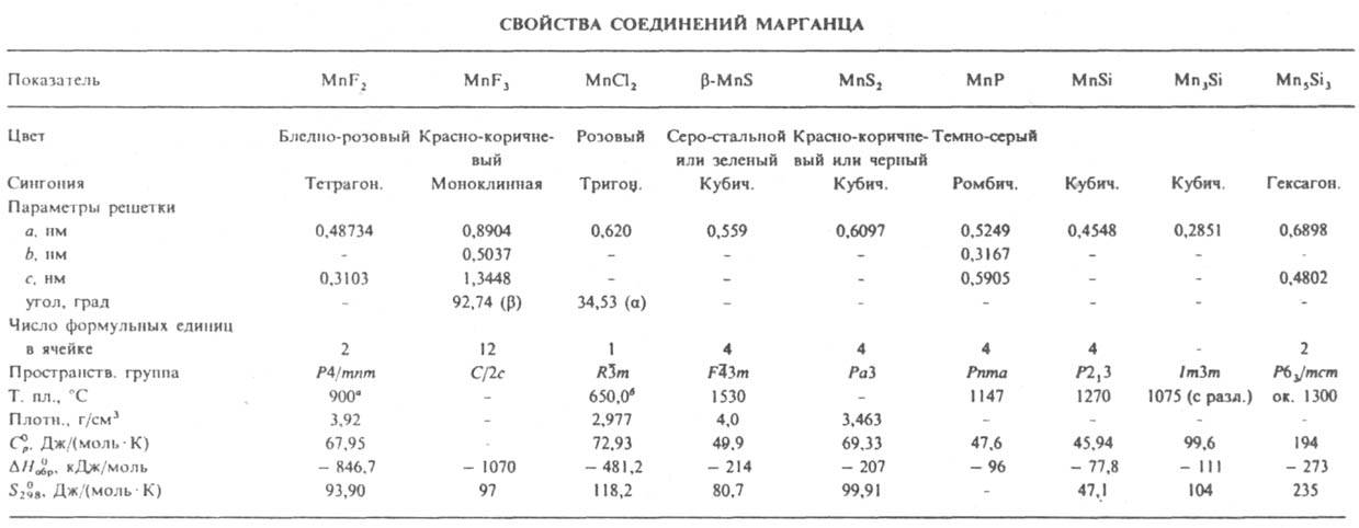

Соединения марганца
* Т. кип. ок. 1640°С; DH0пл 14 кДж/моль, DH0исп 256 кДж/моль. * Т. кип. 1240°С; DH0пл 37,6 кДж/моль, DH0исп 148 кДж/моль.
Трихлорид MnCl3 образуется при взаимод. MnО2 с р-ром НCl в этаноле при - 63 °С; при нагр. до 40 °С разлагается с выделением Cl2. Быстрым охлаждением паров, образующихся при взаимод. MnF3 с F2 при т-рах выше 550°С, получают тетрафторид MnF4 - голубые кристаллы; при нагр. до 70 °С разлагается с выделением F2; DH0обр -1109 кДж/молъ. При нагр. марганец взаимод. с S, N2, P, С, Si и др. неметаллами. Известны нитриды: MnN6, Mn5N2, Mn4N, MnN, Mn6N5, Mn3N2 и MnxN с х = 9,2-25,3. Сульфид MnS существует в трех кристаллич. модификациях (b-форма - минерал алабандин); плохо раств. в воде и м. б. осажден из р-ров солей Mn2+ сульфидами щелочных металлов. Фосфиды марганца: MnР, MnР3, Mn2Р (т. пл. 1327°С), Mn3Р (т. пл. 1105°C), Mn3P2 (разлагается при 1090 °С) и Mn4Р (т. пл. 1085°С с разл.). Карбиды марганца: Mn3С [разлагается при 950°С, С°р 93,3 Дж/(моль.К), DH0обр 5,6 кДж/моль, S0298 98,7 Дж/(моль.К)], Mn5С2 (разлагается при 1050 °С, DH0обр -66,1 кДж/моль), Mn15С4 (разлагается при 850 °С), Mn7С3 [разлагается при 1100°С, DH0обр -98,7 кДж/моль, S0298 217 Дж/(моль.К)], Mn23С6 (разлагается при 1025 °С, DH0обр -287 кДж/моль), Mn2С7. Макс. р-римость углерода в a-, b- и g-Mn соотв. равна 1,3, 0,4 и 2,0% по массе. Силициды марганца: MnSi, MnSi1,7 [т. пл. 1160°С с разл., C0p 58,70 Дж/(моль.К), DH0обр -83,7 кДж/моль, S0298 55,5 Дж/(моль.К)], Mn3Si, Mn5Si3. Марганец взаимод. с водой при комнатной т-ре очень медленно, при нагр. - с умеренной скоростью. Реагирует с разб. соляной и азотной к-тами и с горячей H2SO4 с образованием солей Mn2+ . Из р-ров солей Mn2+ (см. Марганца карбонат. Марганца нитрат. Марганца сульфат) при рН 8,7 осаждается плохо растворимый в воде Mn(ОН)2 - слабое основание. Еще более слабые основные св-ва проявляет нерастворимый в воде гидроксид Mn(III). Известны неустойчивые соли ортомарганцоватистой Н4MnО4 и марганцоватистой Н3MnО4 к-т. наиб. важны соли марганцоватой к-ты Н2MnО4 - манганаты и марганцовой к-ты НMnО4 - перманганаты (см. Манганаты).
