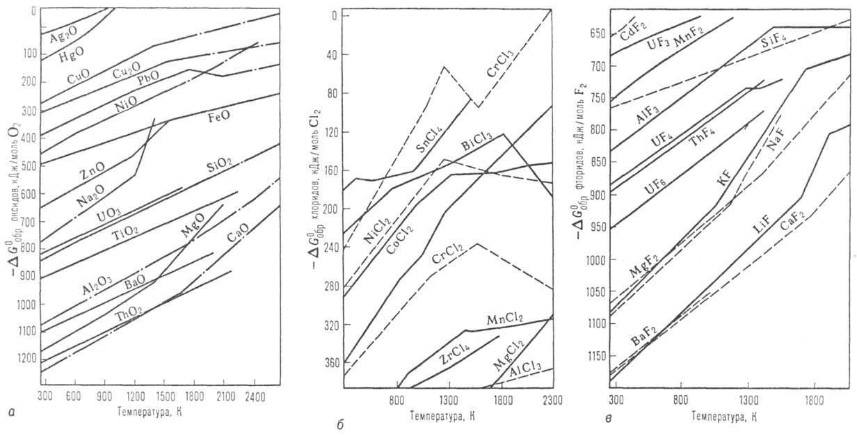

На рис. 1 представлены диаграммы зависимости величин DG0обp оксидов, хлоридов и фторидов из простых в-в от т-ры, из к-рых видно, что среди относительно распространенных и доступных металлов наиб. прочные оксиды и галогениды образуют Al, Mg, Ca, а также щелочные металлы. Поэтому наиб. распространенные восстановители в металлотермии-Na (реже Li), Al, Mg, Ca, иногда La и др. металлы. Соотв. металлотермию подразделяют на натриетермию, алюминотермию, магниетермию и т.д.; к металлотермии условно относят также и силикотермию.

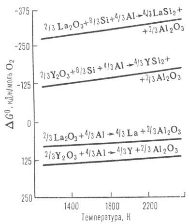

Для сдвига равновесия металлотермич. восстановления и повышения теплового эффекта р-ции (как, напр., в случае восстановления алюминием СаО или ThO2, имеющих большее, чем у Аl2О3, абс. значение величины DG0обр) используют спец. приемы - вводят добавки (напр., Si) для связывания выделяющегося металла и получают в качестве конечного продукта не индивидуальный металл, а прочный металлид (напр., силициды РЗЭ), проводят металлотермию в вакууме, вводят добавки для связывания компонентов шлака в прочные соед. (напр., Аl2О3-в алюминаты при алюминотермии). Так, DG0обр силицидов РЗЭ составляет ок. — 270 кДж/моль, поэтому DG0 р-ции алюминотермич. восстановления оксидов РЗЭ в присут. Si становится величиной отрицательной (рис. 2).

Рис. 2. Температурная зависимость DG0 восстановления оксидов La и Y алюминием.
