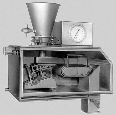

Рис. 2. Весовой дозатор непрерывного действия для сыпучих материалов с пневматической системой управления.

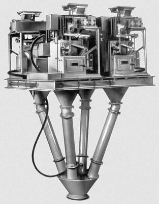

Рис. 3. Весовой дозатор для дозирования нескольких сыпучих материалов.

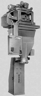

Рис. 1. Весовой дозатор периодического действия, применяемый при фасовке муки в мешки.
