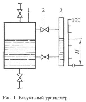

Визуальные уровнемеры (рис. 1) - простейшие измерители уровня жидкости. К технол. аппарату 1 через запорные вентили 2 подсоединено ука-зат. стекло (трубка 3). Аппарат и трубка представляют собой сообщающиеся сосуды, поэтому уровень H жидкости в трубке всегда равен ее уровню в аппарате и отсчитывается по шкале.

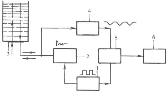

Рис. 7. Ультразвуковой уровнемер: 1, 2 - генераторы, соотв., управляющий и импульсов; 3 - пьезоэлектрич. излучатель; 4 - усилитель импульсов; 5 - измеритель времени; 6 - вторичный прибор.

Ультразвуковые уровнемеры (рис. 7). В них используется явление отражения ультразвуковых колебаний (импульсов) от плоскости раздела жидкость-газ (обычно воздух). Время между моментом посылки первичного импульса и моментом возвращения отраженного импульса является ф-цией высоты измеряемого уровня. Эти приборы позволяют измерять уровень без контакта с контролируемой средой в труднодоступных местах.

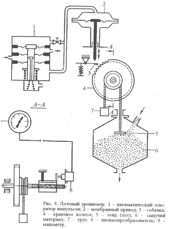

Уровнемеры для сыпучих материалов. Уровнемеры для сыпучих тел имеют свои особенности. Характерным отличием сыпучих материалов от жидкостей является непропорциональность передачи давления на дно и стенки емкости в зависимости от уровня в ней контролируемого в-ва. Простейшие уровнемеры для сыпучих материалов выполняются с чувствит. элементами, соприкасающимися с пов-стью в-ва. Изменение уровня дистанционно передается на вторичный измерит, прибор.
Наиб, распространены лотовые уровнемеры (рис. 8). В них зонд (лот) 5 и груз 7 подвешены на блоке храпового колеса 4. Зонд периодически приподнимается с помощью управляемого пневматич. генератором импульсов пневматич. мембранного привода 2 (воздействующего на колесо через собачку 3) и опускается на пов-сть сыпучего материала 6 под действием силы тяжести. Если уровень не изменяется, зонд поднимается и опускается на одно и то же расстояние. При понижении уровня материала зонд опускается на большее расстояние, чем поднимается, и наоборот. Уровнемер должен работать так, чтобы при изменении уровня в заданных пределах давление сжатого воздуха на выходе прибора изменялось от 20 до 100 кПа. С выхода пневмопреобразователя 8 воздух подается на вторичный прибор. Лотовые уровнемеры позволяют измерять уровень до 20 м. В меньшей степени для определения уровня сыпучих материалов применяют также поплавковые, массовые, электрич. (емкостные) и радиоизотопные уровнемеры.
