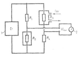

Термохимические газоанализаторы. В этих приборах измеряют тепловой эффект хим. р-ции, в к-рой участвует определяемый компонент. В большинстве случаев используется окисление компонента кислородом воздуха; катализаторы - марганцевомедный (гопкалит) или мелкодисперсная Pt, нанесенная на пов-сть пористого носителя. Изменение т-ры1089-15.jpgпри окислении измеряют с помощью металлич. или полупроводникового терморезистора. В ряде случаев пов-сть платинового терморезистора используют как катализатор. Величина1089-16.jpgсвязана с числом молей М окислившегося компонента и тепловым эффектом1089-17.jpgсоотношением:1089-18.jpg , где k-коэф., учитывающий потери тепла, зависящие от конструкции прибора.
Схема (рис. 2) включает измерит. мост с постоянными резисторами (R1 и R4)и двумя терморезисторами, один из к-рых (R2)находится в атмосфере сравнит. газа, а второй (R3)омывается потоком анализируемого газа. Напряжение Uвых в диагонали моста пропорционально концентрации определяемого компонента. Для устойчивой работы газоанализатора исключают влияние т-ры среды (термостатированием или термокомпенсацией), стабилизируют напряжение, поддерживают постоянным расход газа, очищают его от примесей, отравляющих катализатор (С12, НС1, H2S, SO2 и др.).
Термохимический газоанализатор
Рис. 2. Термохимический газоанализатор: 1- источник стабилизиров. напряжения; 2-вторичный прибор; R1 и R4 - постоянные резисторы; R2 и R3-соотв, сравнительный и рабочий терморезисторы.

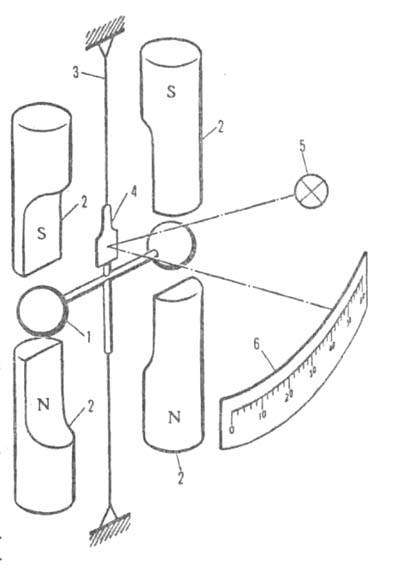

В магнитомеханических газоанализаторах (рис. 3) измеряют силы, действующие в неоднородном магн. поле на помещенное в анализируемую смесь тело (обычно ротор). Сила F, выталкивающая тело из магн. поля, определяется выражением:
где1089-21.jpgи1089-22.jpg-объемная магн. восприимчивость соотв. анализируемой смеси и тела, помещенного в газ, V-объем тела, H-напряженность магн. поля. Обычно мерой концентрации компонента служит вращающий момент, находимый по углу поворота ротора. Показания магнитомех. газоанализатора определяются магн. св-вами анализируемой газовой смеси и зависят от т-ры и давления, поскольку последние влияют на объемную магн. восприимчивость газа.
Более точны газоанализаторы, выполненные по компенсац. схеме. В них момент вращения ротора, функционально связанный с концентрацией О2 в анализируемой смеси, уравновешивается известным моментом, для создания к-рого используются магнитоэлектрич. или электростатич. системы. Роторные газоанализаторы ненадежны в промышленных условиях, их сложно юстировать.
Магнитомеханический газоанализатор
Рис. 3. Магнитомеханический газоанализатор: 1-ротор; 2-полюсы магнита; 3-растяжка; 4-зеркальце; 5-осветитель; 6-шкала вторичного прибора.

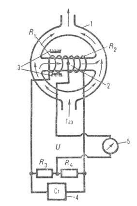

Действие термомагнитных газоанализаторов основано на термомагн. конвекции газовой смеси, содержащей О2, в неоднородных магнитном и температурном полях. Часто применяют приборы с кольцевой камерой (рис. 4), к-рая представляет собой полое металлич. кольцо. Вдоль его диаметра установлена тонкостенная стеклянная трубка, на к-рую намотана платиновая спираль, нагреваемая электрич. током. Спираль состоит из двух секций - R1 и R2, первая из к-рых помещается между полюсами магнита. При наличии в газовой смеси О2 часть потока направляется через диаметральный канал, охлаждая первую секцию платиновой спирали и отдавая часть тепла второй. Изменение сопротивлений R1 и R2 вызывает изменение выходного напряжения U, пропорциональное содержанию О2 в анализируемой смеси.
Термомагнитный газоанализатор
Рис. 4. Термомагнитный газоанализатор: 1 -кольцевая камера; 2-стеклянная трубка; 3-постоянный магнит; 4-источник стабилизиров. напряжения; 5-вторичный прибор; Rt и R2 -соотв. рабочий и сравнит. терморезисторы (секции платиновой спирали); R3 и R4 -постояниые резисторы.

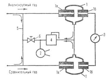

Пневматические газоанализаторы. Их действие основано на зависимости плотности1089-25.jpg и вязкости1089-26.jpgгазовой смеси от ее состава. Изменения плотности и вязкости определяют измеряя гидромех. параметры потока. Распространены пневматич. газоанализаторы трех типов.
Газоанализаторы с дроссельными преобразователями измеряют гидравлич. сопротивление дросселя (капилляра) при пропускании через него анализируемого газа. При постоянном расходе газа перепад давления на дросселе - ф-ция плотности (турбулентный дроссель), вязкости (ламинарный дроссель) или того и другого параметра одновременно.
Струйные газоанализаторы измеряют динамич. напор струи газа, вытекающего из сопла. Содержат два струйных элемента типа "сопло-приемный канал" (рис. 5). Для подачи анализируемого и сравнит. газов служит эжектор 2. Давление на выходе из элементов поддерживается регулятором 4. Равенство давлений газов на входе в элементы обеспечивается соединит. каналом 5 и настройкой вентиля 6. Разница динамич. давлений (напоров), воспринимаемых трубками 1б,- ф-ция отношения1089-28.jpg и мера концентрации определяемого компонента газовой смеси. Струйные газоанализаторы используют, напр., в азотной пром-сти для измерения содержания Н2 в азоте (диапазон измерения 0-50%), в хлорной пром-сти - для определения С12 (0-50 и 50-100%). Время установления показаний этих газоанализаторов не превышает неск. секунд, поэтому их применяют также в газосигнализаторах довзрывных концентраций газов и паров нек-рых в-в (напр., дихлорэтана, винилхлорида) в воздухе пром. помещений.
Пневматический струйный газоанализатор
Рис. 5. Пневматический струйный газоанализатор: 1 - элемент "сопло-приемный канал"; 1а-сопло; 1б-приемная трубка; 2-эжсктор; 3-вторичный прибор; 4 -регулятор давления; 5 -соединит, канал; 6-вентиль.

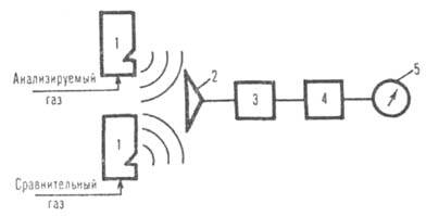

Пневмоакустические газоанализаторы содержат два свистка (рис. 6) с близкими частотами (3-5 кГц), через один из к-рых проходит анализируемый газ, через второй - сравнительный. Частота биений звуковых колебаний в смесителе частот зависит от плотности анализируемого газа. Биения (частота до 120 Гц) усиливаются и преобразуются в пневматич. колебания усилителем. Для получения выходного сигнала (давления) служит частотно-аналоговый преобразователь.
Пневмоакустический газоанализатор
Рис. 6. Пневмоакустический газоанализатор: 1 -свисток; 2-смеситель частот; 3 - усилитель - преобразователь ; 4 - частотно-аналоговый преобразователь; 5-вторичный прибор.

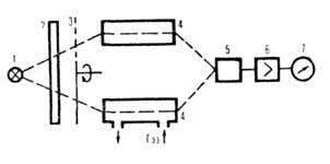

Инфракрасные газоанализаторы. Их действие основано на избйрат. поглощении молекулами газов и паров ИК-излучения в диапазоне 1-15 мкм. Это излучение поглощают все газы, молекулы к-рых состоят не менее чем из двух разл. атомов. Высокая специфичность молекулярных спектров поглощения разл. газов обусловливает высокую избирательность таких газоанализаторов и их широкое применение в лабораториях и пром-сти. Диапазон измеряемых концентраций 10-3 -100%. В дисперсионных газоанализаторах используют излучение одной длины волны, полученное с помощью монохроматоров (призмы, дифракц. решетки). В недисперсионных газоанализаторах, благодаря особенностям оптич. схемы прибора (применению светофильтров, спец. приемников излучения и т.д.), используют немонохроматич. излучение. В кач-ве примера на рис. 7 приведена Наиб. распространенная схема такого газоанализатора. Излучение от источника последовательно проходит через светофильтр и рабочую кювету, в к-рую подается анализируемая смесь, и попадает в спец. приемник. Если в анализируемой смеси присутствует определяемый компонент, то в зависимости от концентрации он поглощает часть излучения, и регистрируемый сигнал пропорционально изменяется. Источником излучения обычно служит нагретая спираль с широким спектром излучения, реже - ИК-лазер или светодиод, испускающие излучение в узкой области спектра. Если используется источник немонохроматич. излучения, избирательность определения достигается с помощью селективного приемника.
Недисперсионный инфракрасный газоанализатор
Рис. 7. Недисперсионный инфракрасный газоанализатор: 1-источник излучения; 2-светофильтр; 3-модулятор; 4 и 4'-соотв. рабочая и сравнит. (внизу) кюветы; 5-приемник излучения; 6-усилитель; 7-вторичный прибор.
Наиб. распространены газоанализаторы с газонаполненным оптико-акустическим приемником. Последний представляет собой герметичную камеру с окном, заполненную именно тем газом, содержание к-рого нужно измерить. Этот газ, поглощая из потока излучения определенную часть с характерным для данного газа набором спектральных линий, нагревается, вследствие чего давление в камере увеличивается. Посредством мех. модулятора поток излучения прерывается с определ. частотой. В результате с этой же частотой пульсирует давление газа в приемнике. Амплитуда пульсации давления - мера интенсивности поглощенного газом излучения, зависящая от того, какая часть характерного излучения поглощается тем же газом в рабочей кювете. Др. компоненты смеси излучение на этих длинах волн не поглощают. Т. обр., амплитуда пульсации давления в приемнике излучения - мера кол-ва определяемого компонента в анализируемой смеси, проходящей через рабочую кювету. Изменение давления измеряют обычно конденсаторным микрофоном или микроанемометром (датчиком расхода газа). Заменяя газ в приемнике излучения оптико-акустич. газоанализатора, можно избирательно измерять содержание разл. компонентов смесей.

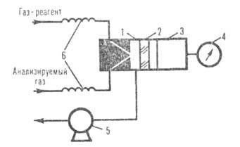

Схема хемилюминесцентного газоанализатора с газообразным реагентом представлена на рис. 8. Анализируемая смесь и реагент через дроссели поступают в реакц. камеру. Побудитель расхода (насос) обеспечивает необходимое давление в камере. При наличии в смеси определяемого компонента излучение, сопровождающее хемилюминесцентную р-цию, через светофильтр подается на катод фотоумножителя, к-рый расположен в непосредств. близости к реакц. камере. Электрич. сигнал с фотоумножителя, пропорциональный концентрации контролируемого компонента, после усиления поступает на вторичный прибор. При измерении слабых световых потоков, возникающих при малых концентрациях определяемого компонента, фотокатод охлаждают электрич. микрохолодильниками с целью уменьшения темнового (фонового) тока.
Хемилюминесцентный газоанализатор
Рис. 8. Хемилюминесцентный газоанализатор: 1-рсакц. камера; 2-светофильтр; 3 - фотоумножитель; 4-вторичный прибор; 5-побудитель расхода газа; 6-дроссели.

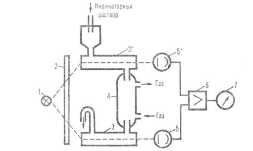

Жидкостной фотоколориметрический газоанализатор
Рис. 10. Жидкостной фотоколориметрический газоанализатор: 1 - источник излучения; 2 - светофильтр; 3 и 3' - рабочая и сравнительная кюветы; 4 - абсорбер; 5 и 5' - приемники излучения; 6 - усилитель; 7 - вторичный прибор.

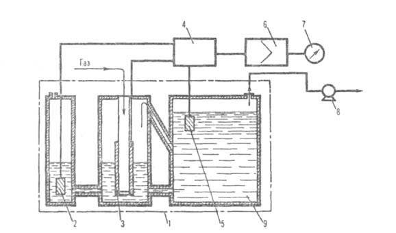

Принципиальная схема жидкостного газоанализатора представлена на рис. 10. Излучение от источника проходит через рабочую и сравнит. кюветы и поступает на соответствующие приемники излучения. Индикаторный р-р протекает с постоянной скоростью через обе кюветы и абсорбер. Навстречу потоку р-ра через абсорбер барботирует анализируемый газ. Определяемый компонент, присутствующий в газе, взаимод. с реагентом в р-ре, вызывая изменение оптич. плотности в рабочей кювете, пропорциональное концентрации компонента. В результате интенсивность излучения через одну из кювет изменяется, а через другую-нет. Разность (или отношение) сигналов рабочего и сравнит. каналов - мера концентрации определяемого компонента в анализируемой смеси.
Подача р-ра может быть как непрерывной, так и периодической. При периодич. подаче анализируемый газ пропускают в течение нек-рого времени через одну и ту же порцию р-ра, что позволяет повысить чувствительность определения. Такие газоанализаторы дают возможность измерить среднюю концентрацию определяемого компонента за заданный промежуток времени, напр. при установлении среднесменных или среднесуточных концентраций токсичных примесей в воздухе.

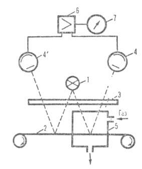

В ленточных газоанализаторах (рис. 11) анализируемый газ поступает в газовую камеру, через к-рую непрерывно или с заданной периодичностью протягивается лента с нанесенным на нее реактивом. В результате р-ции с определяемым компонентом на ленте образуется цветовое пятно, интенсивность окраски к-рого пропорциональна концентрации компонента. Разность (или отношение) световых потоков, отраженных от окраш. и неокраш. участков ленты, - мера концентрации контролируемого компонента в смеси. Иногда используют индикаторную ленту с жидким реактивом. В этом случае реактив наносится на ленту из капельницы непосредственно перед ее контактом с газом.
Ленточный фотоколориметрический газоанализатор
Рис. 11. Ленточный фотоколориметрический газоанализатор: 1 -источник излучения; 2-индикаторная лента; 3-светофильтр; 4 и 4'-приемники излучения; 5-газовая камера; 6-усилитель; 7-вторичный прибор.
Принцип действия таблеточных и порошковых газоанализаторов такой же, как у ленточных, но эти приборы, как правило, циклич. действия. Для получения чистой пов-сти перед каждым циклом измерения срезается верх. окраш. слой таблетки или заменяется порция порошка.
Время работы ленточных и таблеточных газоанализаторов без замены ленты или таблетки достигает 30 сут и более. Источники излучения в фотоколориметрич. газоанализаторах-обычно лампы накаливания и полупроводниковые светодиоды, фотоприемники — фотоумножители, фотоэлементы, фотодиоды и фототранзисторы. Эти приборы позволяют с высокой избирательностью определять разл. газообразные (парообразные) в-ва в диапазоне концентраций 10-5-1%. Особенно высока чувствительность у газоанализаторов периодич. действия; их недостаток - некрое запаздывание показаний.

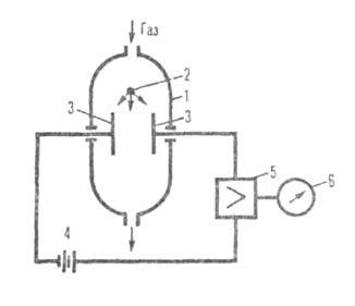

Все ионизац. газоанализаторы содержат проточную ионизац. камеру (как на рис. 13), на электроды к-рой налагают определенную разность потенциалов. Эти приборы широко применяют для контроля микропримесей в воздухе, а также в кач-ве детекторов в газовых хроматографах. Ниже рассмотрены Наиб. распространенные типы ионизац. газоанализаторов, используемые без предварительного хроматографич. разделения пробы.
Радиоизотопный ионизационный газоанализатор
Рис. 13. Радиоизотопный ионизационный газоанализатор: 1 -ионизац. камера; 2-источник ионизации; 3-электроды; 4-источник напряжения; 5-усилитель; 6-вторичный прибор.
К радиоизотопным газоанализаторам (рис. 13), в к-рых ионизацию газов осуществляют радиоактивным излучением, относятся приборы на основе сечения ионизации, электронно-захватные и аэрозольно-ионизационные. В первых используют разницу в сечениях (вероятности) ионизации компонентов смеси. Ионизацию осуществляют обычно1090-6.jpgизлучением 90Sr, 3H, 63Ni, 147Pm. Эти Газоанализаторы не избирательны, их применяют для анализа смесей H2-N2, N2-CO2, Н2 - этилен, Н2-СН4, H2-CH3SiCl3, H2-BC13 и т.п.; диапазон измерения 0,01-100%; время установления показаний - до 0,1 с.

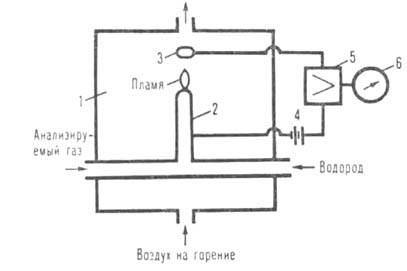

В пламенно-ионизационных газоанализаторах анализируемые орг. соед. ионизуют в водородном пламени. Эффективность ионизации пропорциональна числу атомов С, поступающих в пламя в единицу времени, но зависит также от наличия в молекуле в-ва атомов др. элементов. Схема такого прибора представлена на рис. 14. Горелка служит одним из электродов ионизац. камеры. Второй электрод ("коллекторный") - тонкостенный цилиндр или кольцо. Эти газоанализаторы используют для определения орг. в-в в воздухе и технол. газах. При совместном присутствии ряда орг. компонентов находят либо их сумму, либо концентрацию компонентов со значительно большей эффективностью ионизации. С помощью пламенно-ионизационных газоанализаторов контролируют изменения суммарного содержания углеводородов в атмосфере и токсичные примеси в воздухе пром. помещений, чистоту выхлопных газов автомобилей, утечки газов из трубопроводов и подземных коммуникаций. Диапазон измеряемых концентраций 10-5-1%. Имеется непосредств. взаимосвязь между эффективностью ионизации орг. газов и паров и степенью взрывоопасности их смесей с воздухом. Это позволяет контролировать довзрывные концентрации орг. в-в в пром. помещениях, шахтах, туннелях.
Пламенно-ионизационный газоанализатор
Рис. 14. Пламенно-ионизационный газоанализатор: 1-ионизац. камера; 2-горелка; 3-коллекторный электрод; 4-источник напряжения; 5-усилитель; 6-вторичный прибор.

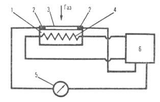

Полупроводниковые газоанализаторы. Их действие основано на изменении сопротивления полупроводника (пленки или монокристалла) при воздействии анализируемого компонента смеси. В основе работы полупроводниковых окисных газоанализаторов лежит изменение проводимости чувствит. слоя (смеси оксидов металлов) при хемосорбции на его пов-сти молекул химически активных газов (рис. 15). Такие газоанализаторы применяют для определения горючих газов (в частности, Н2, СН4, пропана), а также О2, СО2 и др. Селективность анализа достигается варьированием состава чувствит. слоя и его т-ры (при помощи встроенного нагревателя). Диапазон измеряемых концентраций горючих газов 0,01-1% по объему.
Полупроводниковый окисный газоанализатор
Рис. 15. Полупроводниковый окисный газоанализатор: 1-подложка; 2-контакты; 3-чувствит. слой; 4-нагреват. элемент; 5-вторичный прибор; 6-источник напряжения.
В полупроводниковых газоанализаторах с кристаллическими чувствит. элементами измеряют проводимость монокристалла или более сложной полупроводниковой структуры с р-n-переходами при изменении зарядового состояния пов-сти, т.е. концентрации или распределения зарядов на ней. Напр., для определения Н2 используют чувствит. элементы в виде системы слоев металл - диэлектрик - полупроводник (канальные транзисторы), причем верх. металлич. слой получают из Pd или его сплавов. Изменение зарядового состояния пов-сти достигается изменением контактной разности потенциалов между полупроводником и Pd при растворении в последнем Н2, присутствующего в анализируемой смеси. Диапазон измеряемых концентраций Н2 в инертных газах 10-5-10-3%.
