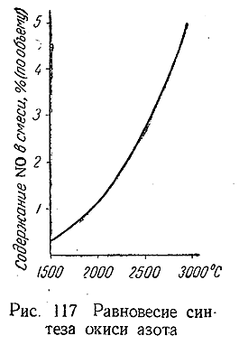

Образование окиси азота из элементов при обычных условиях не происходит. Лишь примерно с 1200 °С начинает заметно протекать обратимая реакция:
N2 + О2 + 43 ккал < = >2NO
Как видно из рис. 117, около 1500°С равновесие еще почти нацело смещено влево. Устанавливается оно при этих условиях чрезвычайно медленно: для достижения равновесного состояния требуется30 часов. Напротив, более высоким температурам отвечает не только большее содержание N0 в газовой смеси, но и несравненно быстрейшее достижение равновесия, которое при 3000°С устанавливается за миллионные дбли секунды. По Этим причинам NO всегда образуется в атмосфере при грозовьц разрядах.

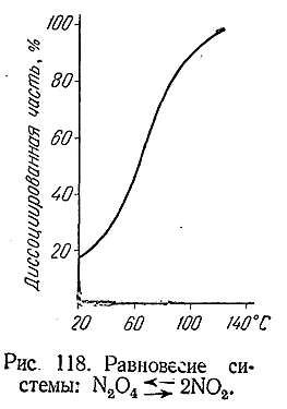

Двуокись азота представляет собой бурый газ, легко сгущающийся в жидкость, кипящую при +21 °С. Будучи охлаждена до –11 °С, жидкость эта застывает в бесцветную кристаллическую массу. Определение молекулярного веса по плотности пара дает цифры, лежащие между простым (14 + 2 ·16 = 46) и удвоенным (92) его значениями, причем цифры эти зависят от температуры опыта, уменьшаясь при ее повышении и увеличиваясь при понижении.
5) Реакция присоединения кислорода к NO особенно интересна тем, что она является одним из очень немногих известных случаев, когда при повышении температуры химический процесс не только не ускоряется, но даже несколько замедляется. Объяснение этой аномалии скорости исходит из того, что в реакцию вступают лишь димерные молекулы N2 O2 , вероятность возникновения которых с повышением температуры очень быстро уменьшается.
Такие результаты обусловлены наличием равновесия между молекулами двуокиси азота (NO2 ) и азотноватой окиси (N2 O4 ). Результаты определения молекулярного веса около 140 °С показывают, что при этих условиях в газе имеются только молекулы двуокиси азота, тогда как при более низких температурах они частично соединяются попарно, образуя молекулы N2 O4 . Так как процесс образования из нейтральных молекул одного и того же вещества более сложных частиц с удвоенным, утроенным и т. д. молекулярным весом называется полимеризацией, можно сказать, что ниже 140 °С NO2 частично полимеризуется (точнее – димеризуется) в N2 O4 . Это происходит тем в большей степени, чем ниже температура, и вблизи точки замерзания (–11°С) вещество состоит уже исключительно из молекул N2 O4 . Напротив, при нагревании азотноватой окиси она диссоциирует на простые молекулы.
Каждой промежуточной между –11 °С и +140сС температуре отвечает определенное состояние равновесия обратимой реакции:
полимеризация
NO2 + NO2 < = > N2 O4 + 13 ккал
диссоциация
Положения этого равновесия при различных температурах показаны на рис. 118. Так как N2 O4 бесцветна, a NO2 имеет красно–бурый цвет, за смещением равновесия при нагревании или охлаждении газовой смеси легко следить по изменению ее окраски.

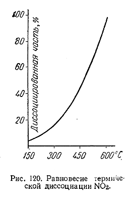

6) Молекула NO2 характеризуется малой полярностью (длина диполя 0,08А). Выше 140 °С реакция образования двуокиси азота из N0 и кислорода становится заметно обратимой. Положения ее равновесия при различных температурах показаны на рис. 120. Как видно из последнего, выше 620 °С двуокись азота под обычным давлением существовать уже не может.

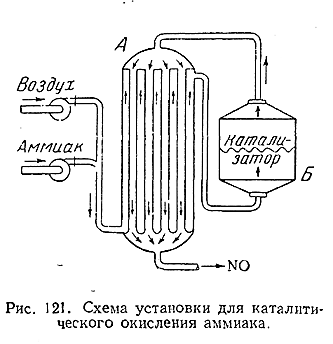

Сущность первого метода заключается в каталитическом окислении аммиака кислородом воздуха. Как было выяснено еще в 1900 г., при быстром пропускании смеси NH3 с избытком воздуха над платиновым катализатором (нагретым до 800 °С) по реакции
4NH3 + 5О2 = 6Н2 О + 4NO + 216 ккал
образуется окись азота. Последняя переводится затем в NO2 и HNO3 . Каталитическое окисление аммиака является в настоящее время основным методом получения азотной кислоты.
8) Схема установки для окисления аммиака показана на рис. 121 (А –теплообменник). Катализатор из сплава платины с 5–10% родия оформляют в виде тонкой сетки, сквозь которую ' и продувается смесь исходных газов. На практике пользуются смесью аммиака с воздухом, содержащей не более 12%
NH3 по объему. Максимальный выход окиси азота составляет около 98% от теоретического.
