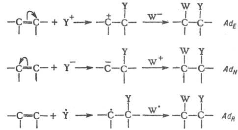

Наиб. изучены присоединения реакции по кратным связям углерод-углерод. Эти процессы протекают по ступенчатому (стадийному) или синхронному (согласованному) механизму. При ступенчатом механизме первая стадия-атака нуклео-фила, электрофила или своб. радикала, вторая - рекомбинация получающегося интермедиата с положит., отрицат. или нейтральной частицей, напр.:
Электроф. или нуклеоф. частицы не обязательно должны быть ионами; они могут представлять собой электроноак-цепторную или электронодонорную часть (группу) молекулы. Р-ции AdN возможны лишь со связями С=С, активированными электроноакцепторными заместителями; для реализации AdE нужны либо незамещенные связи С=С, либо активированные электронодонорными заместителями. Для р-ции AdR характер заместителя при связи С=С большого значения не имеет.

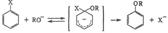

Присоединения реакция по атому С может быть одной из стадий р-ции замещения в ароматич. ряду, напр.:
