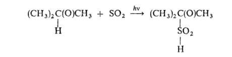

ВНЕДРЕНИЯ РЕАКЦИЯ (р-ция включения), включение атома или группы атомов в молекулу, сопровождающееся разрывом1076-22.jpgсвязи (обычно С—Н), напр.:

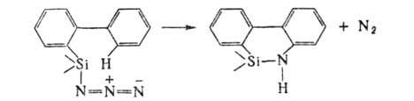

Механизмы таких р-ций разнообразны и мало изучены. В нек-рых случаях внутримол. циклизацию также рассматривают как внедрения реакцию, напр.:
