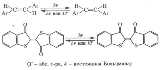

Фотоизомеризация. В зависимости от характера изомеризации различают стереоизомеризацию, таутомерные превращения, перегруппировки. Широко распространены процессы цис-транс- и транс-цис-фотоизомеризации непредельных соед., напр. арилэтиленов и тиоиндиго:
Эти фотохимические реакции обусловлены тем, что минимумы на ППЭ возбужденных состояний, в отличие от ППЭ основного состояния, часто соответствуют ортогональной, а не планарной конфигурации молекулы.

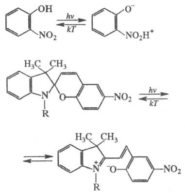

Практич. применение в качестве фотохромных систем находит фотоизомеризация opmo-нитроароматич. соед. и спи-ропиранов в мероцианины:

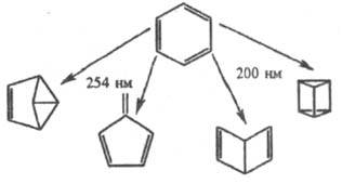

Широко распространены фотоперегруппировки в ряду аро-матич. и циклич. непредельных соед., напр. бензола и его производных - в бензвален, фульвен, т. наз. дьюаровский бензол и призман:

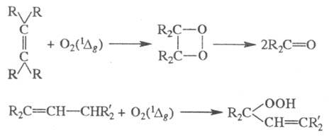

Фотоокисление кислородом часто протекает путем фото-сенсибилизир. превращения мол. кислорода, основное состояние к-рого является триплетным
, в синглетное
состояние. Синглетный кислород легко присоединяется по кратным связям и внедряется, напр., по связи C-H:

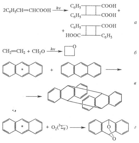

Присоединениек возбужденным молекулам разл. реагентов характерно для многих ненасыщенных соед. Такие фотохимические реакции обычно протекают по синхронному механизму и подчиняются соответствующим правилам отбора (по мультиплет-ности, орбитальной симметрии и др.). Типичные примеры -образование цйклобутановых соед. (а), оксетанов (б), фото-димеризация (в), образование оксидов ароматич. соед. (г):

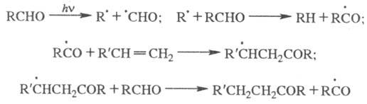

Известны процессы фотоприсоединения, протекающие по радикальному (иногда цепному) механизму, напр.:
