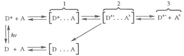

Промежут. стадии можно объединить след. схемой (для жидких р-ров):
Здесь 1 означает комплекс, образуемый в результате встреч D* и А; 2 - ион-радикальную пару - продукт переноса электрона в комплексе 1; 3 - ион-радикалы, вышедшие в объем р-ра из клетки, образуемой молекулами р-рителями для радикальной пары. Если фотоокисление протекает с участием орг. молекул донора, то D* вступает в р-цию в возбужденном синглетном или триплетном состоянии. Для достижения макс. выхода продуктов р-ции между 5034-34.jpg , протекающей через трип-летное состояние D*, требуемая концентрация А обычно на неск. порядков меньше, чем в случае р-ции, протекающей через синглетное возбужденное состояние, что является следствием существенного различия (на неск. порядков) во временах жизни триплетных и синглетных возбужденных состояний. С диссоциацией пары конкурирует геминальная рекомбинация с образованием пары исходных (не возбужденных) реагентов D...А, вероятность этого процесса зависит, в частности, от мультиплетности состояний 5034-35.jpg и D...А. Напр., геминальная рекомбинация триплетной пары является процессом, запрещенным по спину, синглетная пара преим. рекомбинирует (спин-разрешенный переход) с образованием исходных реагентов (см. Клетки эффект).
