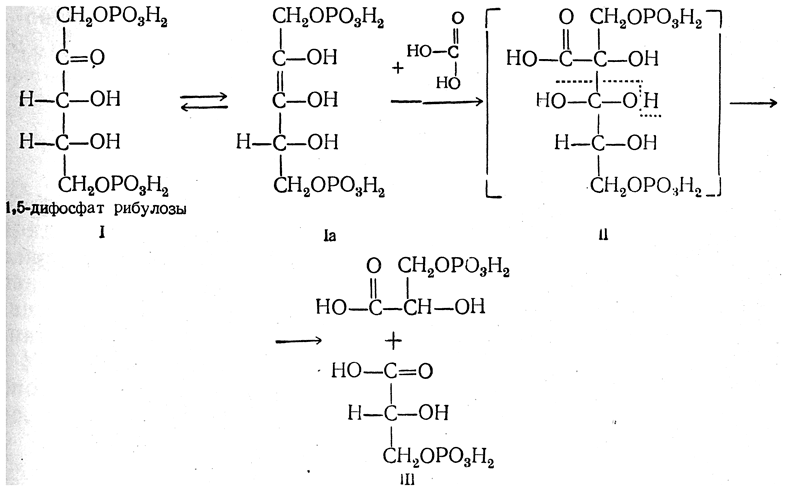

«Акцептором» углекислоты оказался 1,5-дифосфат рибулозы (I), который в енольной форме (1а) присоединяет углекислоту и через гипотетический промежуточный продукт (II) образует две молекулы 3-фосфата глицериновой кислоты (III):

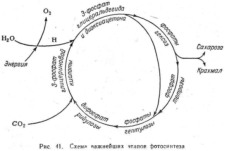

Основные этапы процесса фотосинтеза схематически показаны на рис. 41.

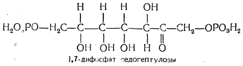

При фотосинтезе происходят как процессы расщепления, так и процессы синтеза промежуточных продуктов — производных сахара с семью углеродными атомами (1,7- и 7-фосфатов седогептулозы),

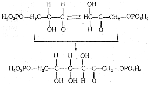

1,6-Дифосфат фруктозы при частичном гидролизе превращается в 6-фосфат фруктозы. При отщеплении от него «активного» гликолевого альдегида образуется 4-фосфат эритрозы (тетрозы). При конденсации 4 фосфата эритрозы с 3-фосфатом диоксиацетона образуются 7-фосфат и 1,7-дифосфат седогептулозы:
При отщеплении от 1,7-дифосфата седогептулозы одного фосфатного остатка и остатка гликолевого альдегида получается 5-фосфат рибозы, изомеризующийся в 5-фосфат рибулозы. Фосфорилирование последнего дает 1,5-дифосфат рибулозы.
