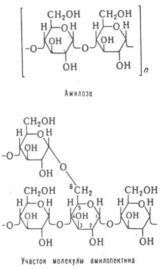

Амилоза, участок молекулы амилопектина

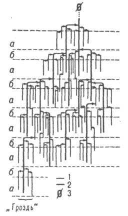

Структура амилопектина
Рис. Модель структуры амилопектина: 1 S-цепь; 2 L-цепь; 3 восстанавливающий остаток; а - компактная область с упорядоченной кристаллич. структурой; б - область, не обладающая кристалличностью. По хим. св-вам крахмал-типичный представитель полисахаридов. В обычных условиях крахмал образует по гидроксильным группам простые или сложные эфиры и окисляется солями йодной к-ты. Действие нек-рых реагентов, напр. формальдегида, фосфорной к-ты и эпихлоргидрина, приводит к производным крахмала, содержащим поперечные сшивки. С иодом и полярными орг. в-вами крахмал образует соед. включения (клатраты). Такие соед. с иодом окрашены в характерные цвета-синий (lмакс 620-680 нм) для амилозы и красный (lмaкс 520-555 нм) для амилопектина. Молекулы амилозы в этих комплексах образуют вокруг молекулы иода спираль, каждый виток к-рой содержит 6 остатков глюкозы. При термич. обработке сухого крахмала (т-ра ок. 300 °С), g-облучении, кислотном или ферментативном гидролизе получают продукты его частичного расщепления - разл. декстрины. Известны многочисл. ферменты (гл. обр. амилазы), катализирующие гидролиз крахмала. Избират. гидролиз а-1:6-связей в крахмале может быть осуществлен под действием изоамилазы и пуллуланазы. При действии трансглюкозилаз нек-рых бактерий крахмал превращ. в циклич. олигосахариды -циклоамилозы (циклодекстрины). Количественно крахмал и его компоненты определяют гравиметрически (осаждение иодом), амлерометрич. и потенциометрич. титрованием, спектрофотометрически (комплексы с иодом), а также с помощью кислотного и ферментативного гидролиза. В последних случаях образующуюся глюкозу определяют хим. или ферментативными методами. Биосинтез крахмала в растениях осуществляется глюкозилтрансферазами, переносящими остатки глюкозы от молекул нуклеозиддифосфаттлюкозы на растущие цепи с образованием a-1:4-связей, и ветвящим ферментом, перестраивающим линейные цели в разветвленные. Крахмал, накапливающийся в листьях, быстро превращ. в сахарозу, к-рая переходит из листьев в семена, клубни и луковицы, где сахароза снова превращ. в крахмал, откладывающийся на длит. хранение. Расщепление крахмала в растениях осуществляется под действием фосфорилаз (фосфоролиз крахмала) и гидролитич. ферментов. Потребности человека в углеводах покрываются гл. обр. крахмалом, содержащимся в растит. пище - хлебе, картофеле, крупах и т.п. В пром. масштабе крахмал получают гл. обр. из картофеля и кукурузы, в меньшей степени - из риса, пшеницы, батата, саговой пальмы, сорго и др. растений. Из измельченного сырья после вымывания крахмала водой, отделения отходов и осаждения крахмала из промывной жидкости (крахмального молока) на центрифуге получают сырой крахмал с влажностью до 36%; после очистки от белков, липидов и др. в-в его обезвоживают и сушат до влажности 20% (чистый крахмал). Крахмал применяют в пищ. пром-сти в качестве загустителей и желирующих ср-в; в биотехнологии - для произ-ва патоки, разл. декстринов (мальтина, цихлоамилозы) и глюкозы; в бродильной пром-сти - в качестве сырья для произ-ва этилового и бутилового спиртов, ацетона, глюконовой, лимонной и молочной к-т, глицерина и др. (см. Брожение). Крахмал применяют также в качестве клеев, в микробиол. средах при произ-ве ферментов, антибиотиков, витаминов и др. биопрепаратов, используют для шлихтования тканей и бумаги, изготовления амилозных полимерных пленок, легко поддающихся биодеградации. Применяют также модифицир. крахмал, к-рый получают соответствующей технол. или хим. обработкой чистого крахмала. Так, частично гидролизованный, окисленный гипохлоритом (окисленный), сшитый фосфорной к-той (фосфатный) и быстронабухающий крахмал используют в пищ. и фармацевтич. пром-сти, ацетилированный - при произ-ве пленок и волокон, гидроксиэтилированный - в текстильной и бумажной пром-сти, алкилпроизводные крахмала-в качестве клеев и пластификаторов. Объем мирового произ-ва крахмала ок. 20 млн. т/год.
