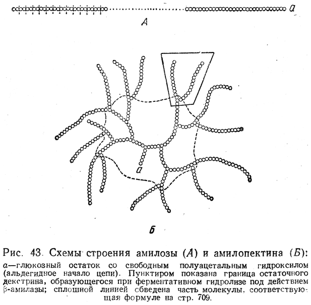

Полисахариды крахмала можно разделить более или менее точно на две фракции — амилозу и амилопектин, отличающиеся строением входящих в их состав
полисахаридов. Полисахариды амилозы имеют неразветвленную или очень мало разветвленную цепь глюкозных остатков (рис. 43, А); молекулы амилопектина представляют собой многократно разветвленные цепи глюкозных остатков (рис. 43, Б). Содержание фракций амилозы и амилопектина в крахмале, выделенном из различных растений, различно: обычно от 15 до 25% амилозы и от 75 до 85% амилопектина.

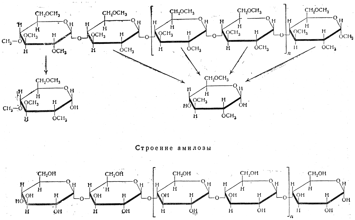

При кислотном гидролизе триметиламилозы — продукта исчерпывающего метилирования амилозы — получается около 99% 2,3,6-триметилглюкопиранозы и примерно 0,4% 2,3,4,6-тетраметилглюкопиранозы. Кислотный гидролиз метилированной амилозы протекает по схеме, приведенной на стр. 707.
Образование в качестве продукта гидролиза почти исключительно 2,3,6-триметилгюкопиранозы со свободными гидроксилами у первого и четвертого атомов углерода свидетельствует о том, что глюкопиранозные остатки в молекуле амилозы связаны между собой гликозидными связями 1,4'. Эти связи являются α-гликозидными, что подтверждается, в частности, образованием мальтозы (дисахарида с α-гликозидной связью) при ферментативном и кислотном гидролизе амилозы. Содержание в продуктах гидролиза метилированной амилозы ничтожного количества 2,3,4,6-тетраметилглюкопиранозы при отсутствии диметилглюкопиранозы, которая должна была бы образоваться в местах ветвления цепи, указывает на то, что амилоза имеет длинную неразветвленную цепь. Молекулярный вес амилоз, определяемый различными методами, равен 160 000—1000 000 (и даже выше), что соответствует наличию в молекуле от 1000 до 6000 и более глюкозных остатков.

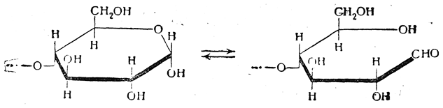

Начиная с 1949—1950 гг. восстанавливающей способностью амилозы (а также амилопектина) стали пользоваться для определения ее молекулярного веса (химический метод). Каждая молекула амилозы содержит лишь один свободный полуацетальный гидроксил, который может переходить в способную окисляться альдегидную группу:
Если определить восстанавливающую способность полисахарида до гидролиза, а затем, гидролизовав его, определить количество образовавшейся глюкозы, то можно вычислить степень полимеризации, а отсюда и молекулярный вес. Для определения весьма малой восстанавливающей способности полисахарида его окисляют динитросалициловой кислотой, цвет которой при восстановлении в нитроаминосалициловую кислоту переходит из желтого в коричневый. Изменение цвета определяют фотометрически. Однако значения молекулярного веса, найденные химическим методом, всегда занижены по сравнению с найденными физико-химическими методами.

Амилопектин дает с иодом фиолетовое окрашивание; он расщепляется β-амилазой на 50—60%, причем наряду с мальтозой всегда образуются остаточные декстрины, называемые β-декстринами. Содержание фосфора в амилопектине значительно выше, чем в амилозе (0,20—0,22%). Амилопектин сильно набухает в воде. При приготовлении клейстера из природного крахмала амилопектин препятствует ретроградации амилозы.
Молекулярный вес амилопектина значительно выше, чем у амилоз. Недавно для одного амилопектина был найден молекулярный вес порядка 5 ∙ 108. Молекулы амилопектина имеют разветвленное строение.

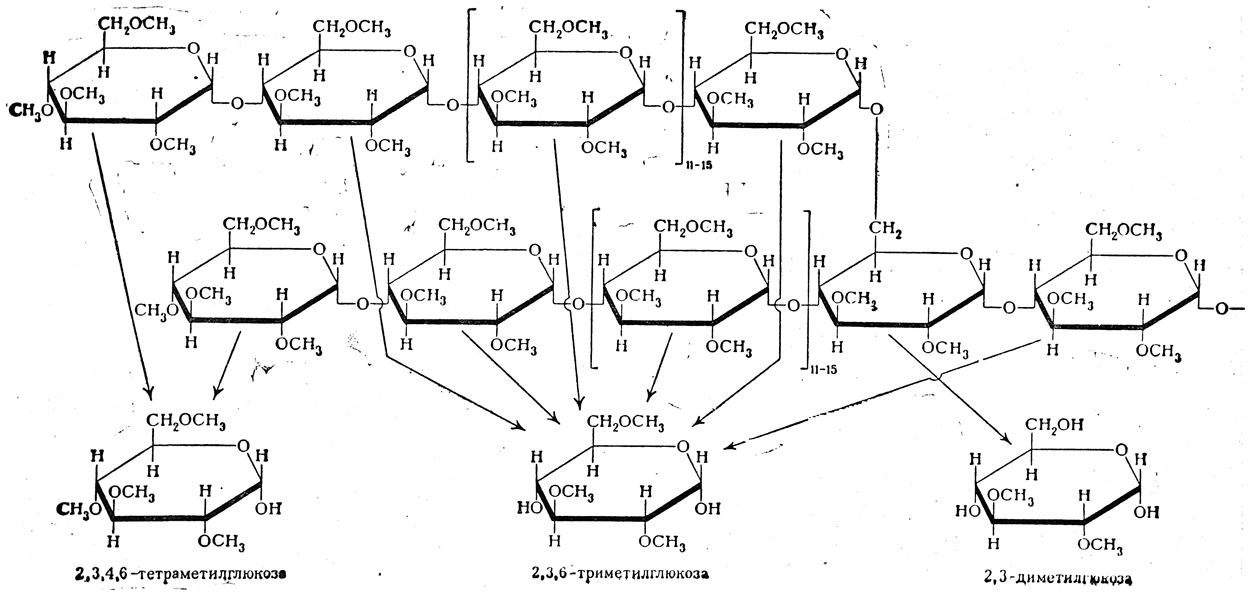

При гидролизе триметиламилопектина наряду с 2,3,6-триметилглюколиранозой образуются приблизительно равные количества (примерно по 4%) 2,3-диметилглюкозы и 2,3,4,6-тетраметилглюкозы (Фрейденберг). Это свидетельствует
Схема кислотного гидролиза метилированной амилозы
о сильном дихотомическом ветвлении цепей амилопектина, так как тетраметилглюкоза образуется из концевых глюкозных остатков, а диметилглюкоза из глюкозных остатков, являющихся точками ветвления полисахаридной цепи. Образование 2,3,6-триметилглюкозы, 2,3-диметилглюкозы и 2,3,4,6-тетраметилглюкозы при гидролизе метилированного амилопектина, свидетельствующее о наличии в амилопектине 1,4'-связей, видно на схеме, приведенной на стр. 709.
Гликозидные связи в молекуле амилопектина являются α-гликозидными, о чем свидетельствует образование при ферментативном и кислотном гидролизе значительных количеств мальтозы (дисахарида с α-гликозидной связью).

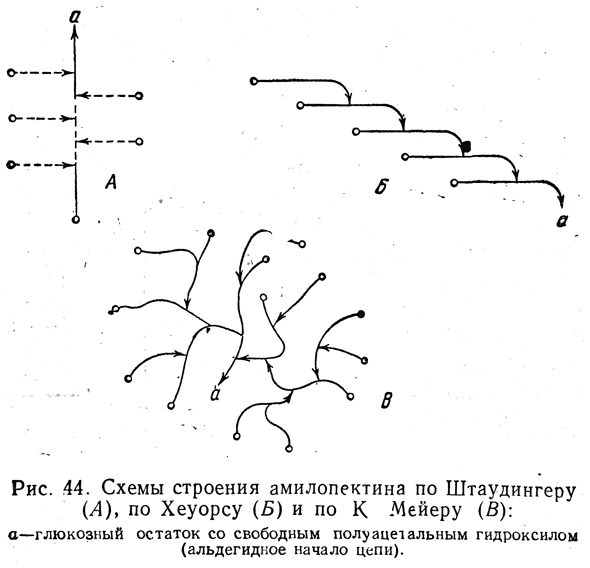

Применение наряду с методом метилирования методов ферментативного расщепления существенно расширило представления о строении амилопектина. Путем исследования остаточных декстринов, получаемых при ферментативном расщеплении амилопектина β-амилазой, удалось доказать, что наружные цепи амилопектина (от концевых остатков до первых точек ветвления) длиннее участков между точками ветвления в центральных частях молекулы (К. Мейер).
Приведенная на рис. 43, Б схема строения амилопектина далеко не сразу получила признание. Обсуждалась и схема Штаудингера, названная «гребешковой», согласно которой в основе молекулы амилопектина (и гликогена) лежит сравнительно короткая основная цепь, и к ней присоединен ряд боковых цепей (рис. 44, А) при помощи 1,6', 1,3' и 1,2'-связей.
Схема кислотного гидролиза метилированного амилопектина
До недавнего времени обсуждалась также ламинарная схема Хеуорса (рис. 44, Б), согласно которой амилопектин не имеет стержневой части; цепи глюкозных остатков, соединенных α-1,4'-связями, присоединяются одна к другой таким образом, что «альдегидный» конец такой цепи присоединен при помощи 1,6'-связи к какому-то среднему глюкозному остатку следующей цепи. Наиболее обоснованной в настоящее время является схема К. Мейера (рис. 44, В).
