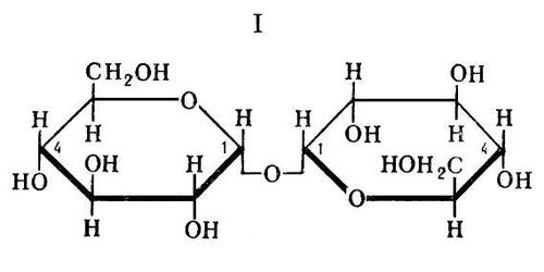

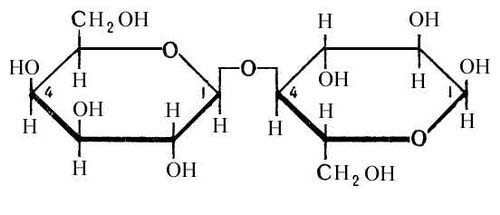

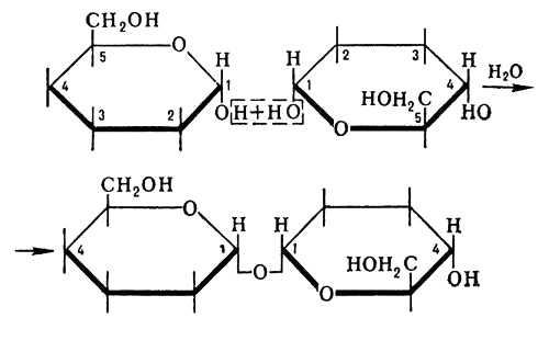

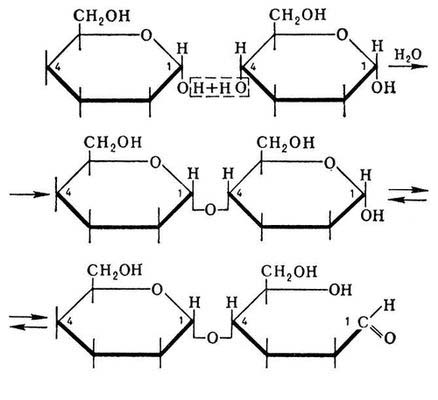

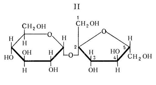

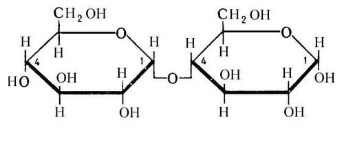

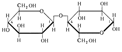

Дисахариды, биозы, углеводы, молекулы которых состоят из двух остатков моносахаридов. Все дисахариды построены по типу гликозидов. При этом водородный атом гликозидного гидроксила одной молекулы моносахарида замещается остатком др. молекулы моносахарида за счёт полуацетального или спиртового гидроксила. В первом случае образуются дисахариды, не обладающие восстанавливающими свойствами, во втором — дисахариды с восстанавливающими свойствами (I). В группу невосстанавливающих дисахаридов входят трегалоза (микоза, или грибной сахар), состоящая из 2 остатков глюкозы (II); сахароза, состоящая из остатков глюкозы и фруктозы (III), и др. К группе восстанавливающих дисахаридов относятся мальтоза (IV), целлобиоза (V), лактоза (VI) и др. Дисахариды могут содержать 5- и 6-членные кольца моносахаридов (пентозы и гексозы) и различаться по конфигурации гликозидной связи (a- или b-гликозиды). Пространственные формы (конформации) колец моносахаридных остатков в разных дисахаридах могут варьировать. Так, целлобиоза и мальтоза различаются не только конфигурацией гликозидной связи (a — у мальтозы и b — у целлобиозы), но и тем, что в целлобиозе оба остатка находятся в одинаковой конформации, а в мальтозе — в разных.

Образование восстанавливающего дисахарида.
Образование невосстанавливающего дисахарида.
Мальтоза.
Лактоза.
Сахароза.
Целлобиоза.
