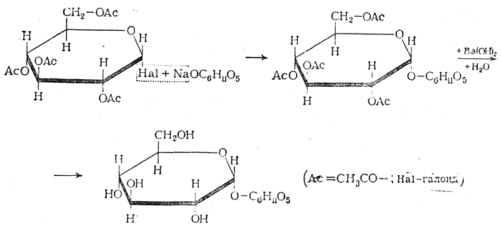

1. Взаимодействие ацетогалогенозы с натриевым производным моносахарида с последующим омылением ацетильных остатков:
Этим методом, предложенным и осуществленным в 1879 г. А. А. Колли, был впервые произведен синтез дисахаридов; позднее аналогичные синтезы провели Мархлевский (1896), Фишер и Армстронг (1902).
Все последующие химические методы синтеза дисахаридов в основном лишь воспроизводят и совершенствуют метод А. А. Колли.

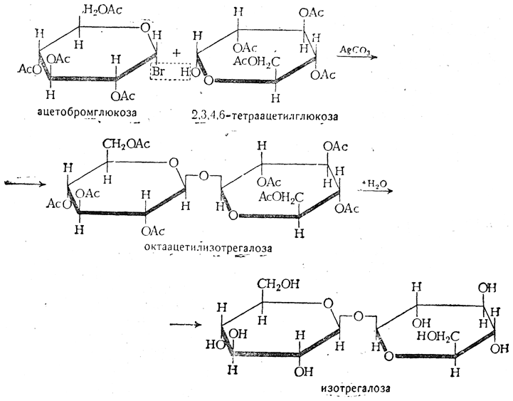

2. Взаимодействие ацетогалогенозы с ацетилированной монозой, обладающей лишь одним свободным гидроксилом, в присутствии карбоната или окиси серебра (Кёнигс и Кнорр, 1902). Полученный при конденсации ацетилированный дисахарид (в приведенном ниже примере — октаацетилизотрегалоза) подвергают омылению для отщепления ацетильных групп:
Обычно при этом из α-ацетобромглюкозы получаются дисахариды не с α- , а с β-гликозидной связью; однако, применяя некоторые катализаторы, можно получать таким образом и дисахариды с α-гликозидной связью.
В большинстве случаев этим методом получают дисахариды типа трегалозы.

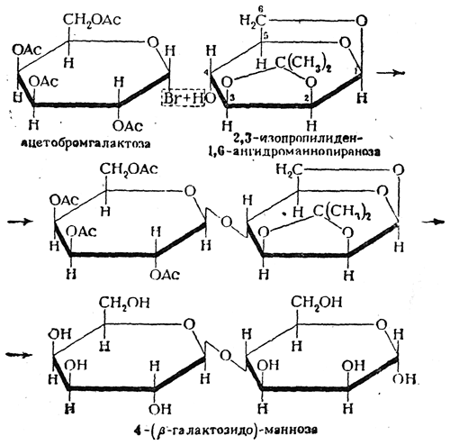

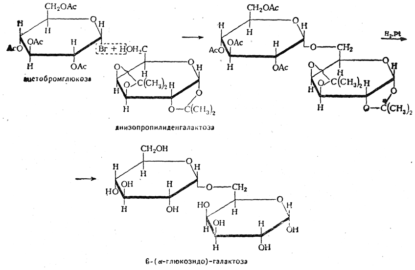

3. Взаимодействие ацетогалогенозы с изопропилидензамешенными сахарами или изопропил-
иденангидросахарами. Например, с диизопропилиденпроизводными сахаров реакция идет следующим образом:
а с изопропилиденангидросахарами по схеме:
Для последующего отщепления ацетильных и изопропилиденовых остатков пользуются методом каталитического восстановления.
Метод получения дисахаридов через изопропилиденпроизводные разработан сравнительно недавно. Он дает больше возможностей, чем предыдущие методы, для синтеза биоз с остатками моносахаридов, связанными в различных положениях (не только в положении 1,4', но и 1,6' и др.).

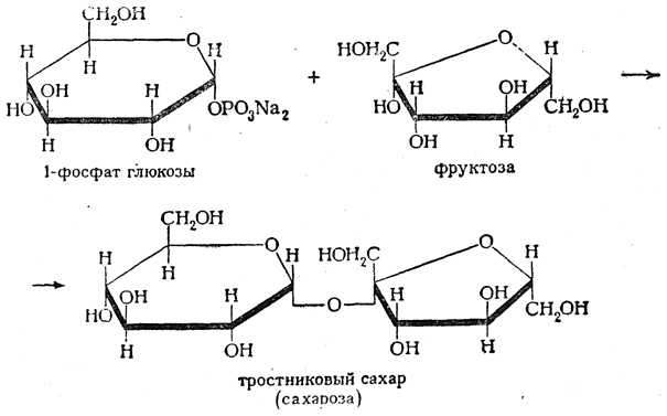

б) Синтезы из фосфорнокислых эфиров и свободных сахаров при помощи фосфорилазы. После того как Каган (1940) установил расщепление дисахаридов при действии неорганических фосфатов и фермента фосфорилазы
была воспроизведена и обратная реакция — ферментативный синтез дисахаридов, в частности тростникового сахара, из фосфорнокислых эфиров моносахаридов и свободных сахаров:
