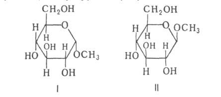

При образовании гликозидов возникает новый асимметрич. гликозидный центр. Его конфигурацию обозначают1113-40.jpgили1113-41.jpg в зависимости от того, совпадает она или нет с конфигурацией того углеродного атома моносахарида, к-рый определяет принадлежность последнего к D- или L-ряду. Напр., в изомерных метил-О-глюкопиранозидах конфигурация1113-42.jpg отражается ф-лой I, конфигурация1113-43.jpg-ф-лой II:

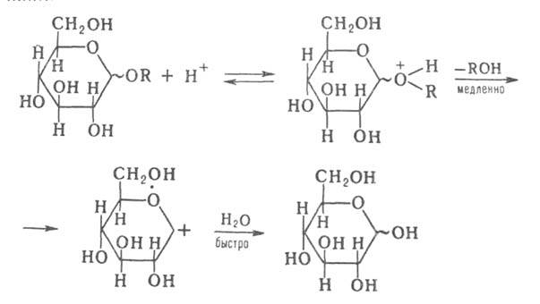

Гликозиды не обладают хим. св-вами восстанавливающих Сахаров, обусловленными карбонильной группой, не подвержены мутаротации. Они легко ацилируются ангидридами и галоген-ангидридами к-т в пиридине с образованием сложных эфиров, алкилируются типичными алкилирующими агентами в сильнощелочных средах, образуют циклич. ацетали и кетали при конденсации с карбонильными соед., окисляются периодатами с расщеплением связей С—С, подвергаются кислотному гидролизу, алкоголизу, формолизу с расщеплением гликозидной связи. Скорость гидролиза в Наиб. степени зависит от размера цикла: фуранозиды гидролизуются на два порядка быстрее пиранозидов. Механизм гидролиза м. б. представлен след. схемой (знак ~ означает, что молекула гликозида может иметь1113-45.jpg или1113-46.jpgконфигурацию):

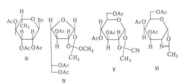

В кач-ве гликозилирующих агентов чаще всего используют: ацилгликозилгалогениды (напр., ф-лы III), бензилгли-козилгалогениды, 5-членные циклич. ортоэфиры (напр., IV), производные пирувонитрила (напр., V), оксазолиновые производные (напр., VI).

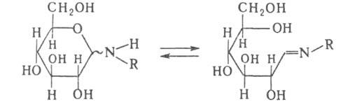

Хим. св-ва N-гликозидов сильно зависят от характера заместителей при атоме N. Алифатич. и ароматич. N-Гликозиды, содержащие при N атом водорода, подвергаются мутаротации (подобно восстанавливающим сахарам) вследствие таутомерного превращения в форму шиффовых оснований, напр.:
